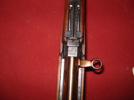

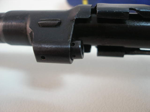

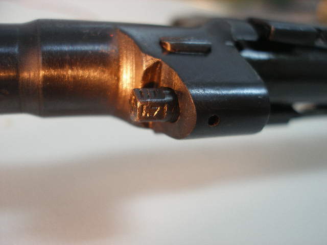

panorama: fíjate que si el 1,7 está centrado con la rayita "dial" (tercera de este grupo de fotos), por la parte de atrás de la pieza exagonal a cada número le corresponde su abertura. El 1,7, tiene a sus espaldas la mayor abertura u orificio.

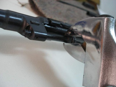

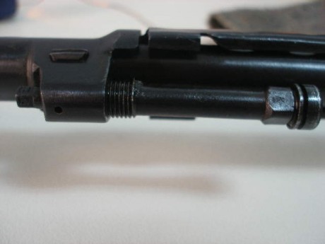

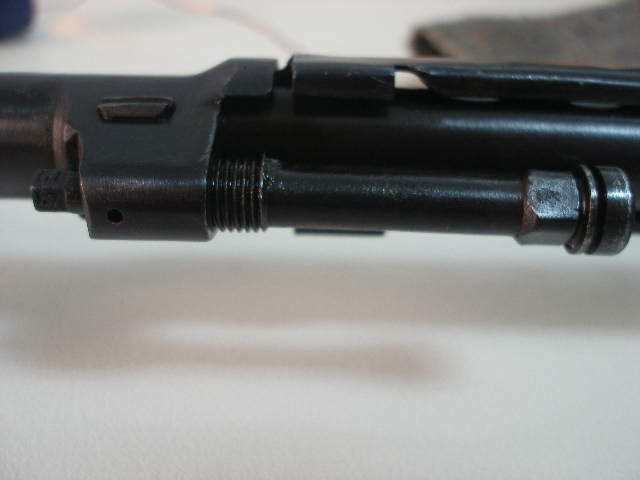

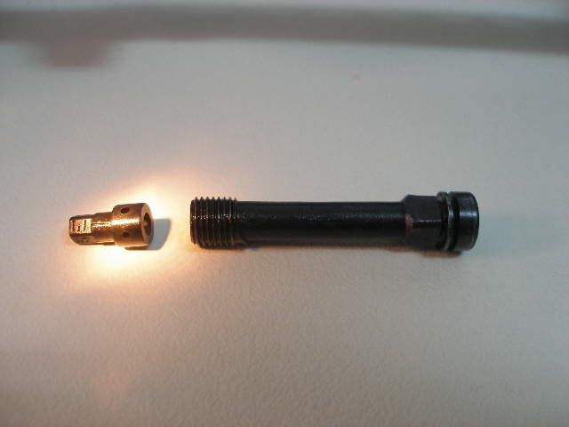

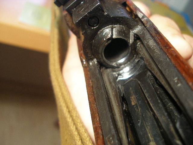

con llave inglesa y con prudencia (en foto segunda -en plateado la llave inglesa)se afloja y aprieta el pistón de gases.

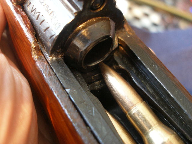

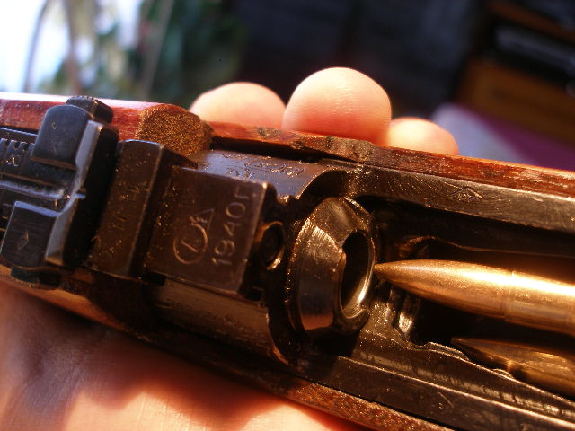

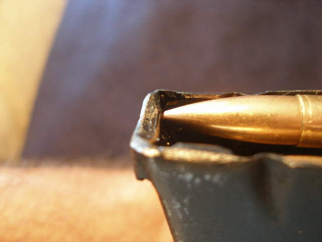

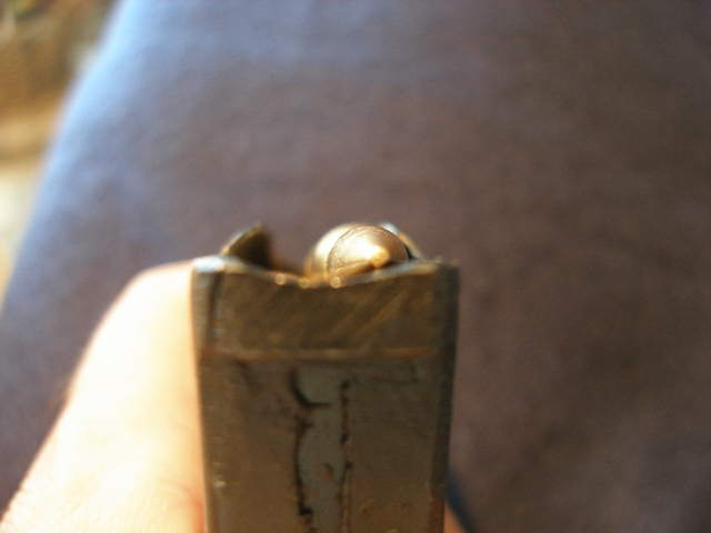

problemas de alimentación antes del lijado de la rampa de entrada "a espejo" de la recámara.
La siguiente foto, con el problema subsanado.

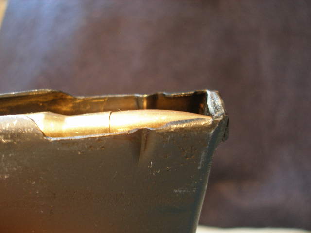

en mi caso, creo que también hubo de retocar el labio del cargador porque como podéis apreciar en una foto, la punta de la bala FMJ tropezaba con ese reborde impidiendo entrar en la recámara, el cerrojo la empujaba, pero al tropezar se bloqueaba el ciclo. :twisted:
Hola.
Buscando un Dragunov SVD auténtico ruso, me he tropezado con un Tokarev SVT 40, por menos de 400 20
la punta de la bala tropieza en el cargador

también tropieza en reborde de la recámara

lijado a espejo de rebordes del cargador y rampa acceso a recámara

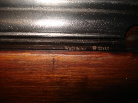

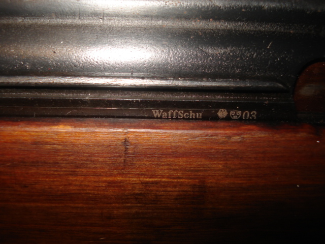

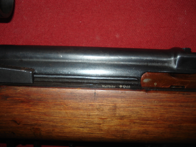

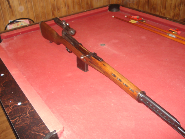

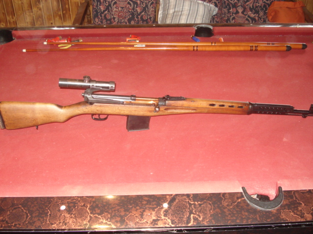

hola a todos aqui os traigo algunas fotos de mi tokarev aver sinmos gustan tengo una inscricion en un costado del rifle que me gustaria me dijeran que quiere decir gracias a todos

Buen ejemplar panorama!!! :apla: , no sé qué significa la inscripción. Parecen letras alemanas; podría ser un rifle capturado por los alemanes.

El marcaje es del dealer aleman Waffen Schumacher...vamos, el importador.

Waffsch es el importador aleman.
LAs armerias españolas que tienen surplus, o compran en Italia (euroarms) o en Alemania (frankonia, schu, hege, transarms, el antiguo Orion, etc etc), o se aventuran en USA.
El importador aleman compra al pais X, y para poder venderlo dentro de Europa le pone el marcaje propio y la prueba de fuego CIP para poder revender a armerias en Europa (lo mismo que los USA con Century, Interarms, Armamentos, Sarco, Samco, etc etc, igualico que los alemanes, menos la prueba de fuego, que alli no es obligatoria, pq el marcaje del dealer presupone la responsabilidad civil en caso de accidente, lo mismo que los manufacturer).
