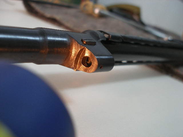

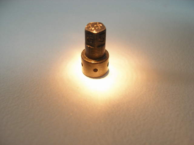

hola atodos tengo un tokarev stv 40 ke me trae de cabeza no hay una ves ke lo sake ke de un parde tiros y pufff encaskillado otrom problema es el misto de fuego central lo perfora la regulacion de gases trae una escala donde la puedo poner para ke no se encaskille mas utilizo balas de caza seriy bellop caja verde y amarilla gracias

panorama escribió:hola atodos tengo un tokarev stv 40 ke me trae de cabeza no hay una ves ke lo sake ke de un parde tiros y pufff encaskillado otrom problema es el misto de fuego central lo perfora la regulacion de gases trae una escala donde la puedo poner para ke no se encaskille mas utilizo balas de caza seriy bellop caja verde y amarilla gracias
:evil:

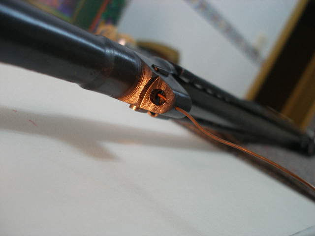

pon la regulacion de gases en el 1,7 la mayor abertura; pero antes desmonta y limpia el pistón de gases y su orificio de conexión con el cañón. Si no sabes hacerlo dímelo y te mando unas fotos a tu correo si me lo proporcionas por privado. No uses munición de caza sellior &bellot de punta SP :twisted: . Usa munición de punta FMJ :D que trae los pistones de los culotes mas duros, bien de sellior&bellot o bien Partizan.
Importante, NO USES CARTUCHOS SELLIOR & BELLOT SP DE CAZA EN ESTE FUSIL!!!!!

antes de probar cualquier munición, limpia bien el pistón de gases y dale la mayor abertura (1,7); luego prueba munición FMJ.
Armerías en Madrid como Top Gun y la armería Izquierdo, en Ciudad Real (que además, me parecen que te la envían a tu intervención), las tienen. Suerte!!!

hola coquetuelo el problema en mi tokarev no es el de alimentacion las balas entran bien el problema es ke el piston lo perfora y se incha el caskillo y no lo expulsa vien tiene el sistema de gases limpio y el regulador en el numero 0,7 lo ke no se es si al ponerlo en el numero como es exagonal se tiene ke ver el orificio pekeñito ketiene abierto o serrado me comento el srñ tobruk canbiar de munnicion en punta fmj la comercializa pvr partizan y sellier y bellop aver si puedo encontrar alguna armeria ke la vendan por aki en la provinncia de cadiz
