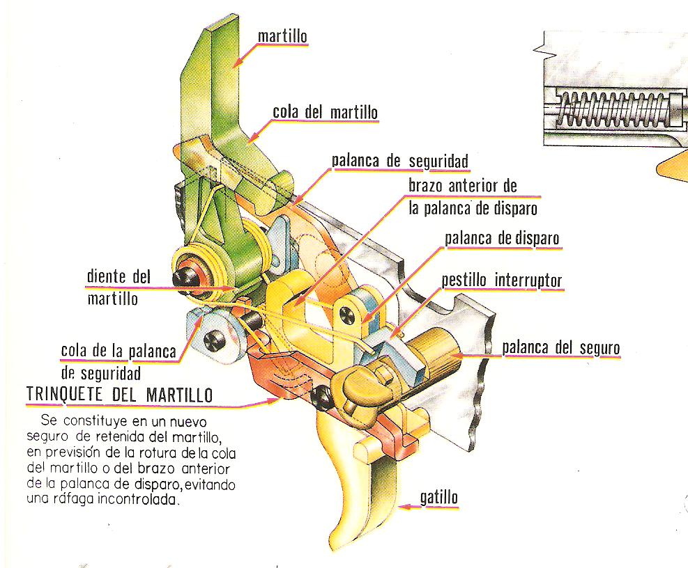

El título del hilo está perfectamente puesto, una de las piezas que le han quitado es el trinquete de seguridad, una pieza que llevaba el CETME C militar para evitar disparos en ráfaga por rotura de la cola del martillo o por la rotura del brazo anterior de la palanca de disparo.
Además le han retirado la palanca de seguridad, cuya unica función era soltar el martillo cuando el cierre estaba totalmente acerrojado para que se produjera el disparo en automático cuando se seleccionaba esa modalidad de disparo, cosa innecesaria para una arma semi.

Totalmente cierto lo que dice Marroyol acerca del trinquete pero yo quisiera ahondar un poco más en la historia y pasado del trinquete dichoso.
En los CETME Modelo B se empleó un casete de disparo, en los primeros modelos C otro diferente y ninguno de los dos empleaba trinquete pero en los modelos C definitivos sí. ¿¿¿Sabría alguien decirme cuándo (año) se empezó a usar??? y ya si fuera posible un despiece o plano detallado de la composición del casete de disparo definitivo, sería la leche

Mira a ver si es esta

Gracias por la "afoto", veo con disgusto que ya has bajado del trastero y es la misma lámina que yo tengo. Buscaba si es que lo hay, algún despiece más detallado; que supongo que en algún manual de mantenimiento quizás si venga.
