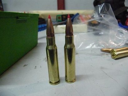

Hola.El "retocar " los culotes de las vainas del 307 es una modificacion de la municion,con lo cual esta prohibido.El decir que se usa 308,vamos,ni lo comento.La solucion pasa por la recarga,ahora uso puntas hornady SST y al ser afiladas y con la punta de polimeros no tienes ningun problema,incluso con cargadores de 5.De todas formas se tiene que colocar las balas en "escalera" en el cargador.Asi no da problemas.Una foto del 307w y un 308w con dichas puntas.

balas recargadas.JPG (28.23 KiB) Visto 941 veces

Perdona JOSETXU, cuando dices "...en escalera..." te refieres a avanzar cada cartucho que introduces, de forma que el reborde del culote de la vaina de cada cartucho que introduces quede delante del anterior?.

En mi cetme no sirve, saltan dentro del cargador con el retrocreso y no hay forma de disparar tres seguidos.

El 307 es un excelente cartucho para palanquero, lo demás son apaños.
Si a tí te ha ido bien cargandolo como un 303 british, me parece perfecto, pero en mi caso no hay manera y eso que lo ha intentado un tirador que tiene uno y está habituado a colocarlos en escalera pero nada de nada.

Edu60 escribió:Perdona JOSETXU, cuando dices "...en escalera..." te refieres a avanzar cada cartucho que introduces, de forma que el reborde del culote de la vaina de cada cartucho que introduces quede delante del anterior?.
Gracias.
Si,personalmente los adelanto hasta que queda el reborde en la hendidura del anterior.La primera pegada a la pared del cargador,y las siguientes en el hueco de la anterior.Pero de todas formas,lo que peor va en el arma es la M...... de punta de la Super-X.en cuanto tiras con puntas afiladas no tienes problemas.

Efectivamente hay cargadores (no todos) en los que las puntas "chatas" en vez de salvar la parte delantera del cargador, se estrellan contra él (hacer la prueba con la mano), cosa que no ocurre con las puntas acabadas en punta v.l.r. y encima a meterla se roza el plomo y ya no queda la punta simetrica y equilibrada.
La puntas chatas que nos tragamos del 307 cormercial, para el cetme son una p.m.
Guppi :sniper

Cambiar las puntas, ponerle las "sierra-spitzer de 150 os van a funcionar muy bien. Acordaros de cincharlas bien, despues de cambiarlas. Tomad bien, el largo del cartucho, no las compareis con la anterior, pues son diferentes en distancia y en conico. Suerte.
