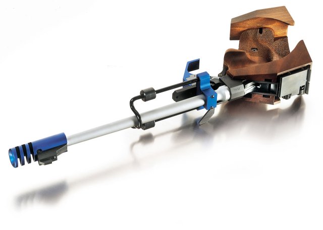

saludos a todos los foreros: Mi pregunta es: Alguien sabe o conoce como quitar la torreta del punto de mira para montar un freno de boca a la pistola Toz 35,? en el caso de la Toz 35M no hay problema, porqué la torreta va montada sobre un aro o casquillo cojido al cañón. Pero y en el caso de la otra Toz? como se puede montar el freno de boca.Si alguien sabe algo al respecto se lo agradeceria un montón, y creo que la pregunta mia servirá para otros foreros, a no ser que esa pregunta mia ya se haya consultado y yo no lo sé. Muchas gracias a todos. Salu2:

Pues yo creo que tienes dos opciones.
La primera y más radical, que yo no haría, sería eliminar la base del punto de mira (lo que tú llamas torreta) serrándola y limándola hasta dejar el cañón como si se tratara el de la 35M y de esta manera poder colocarle alguno de los compensadores que se comercializan para poder ponerle a estas.

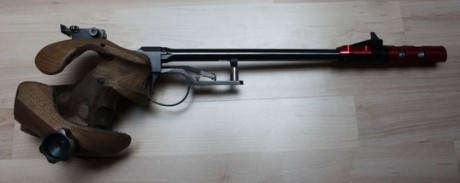

La segunda sería dejar la pistola como está y fabricarse (si se tienen los medios para ello, algo complicado en principio) o encargar fabricar a un tornero un freno de boca a partir de una pieza de metal (aluminio o bronce por ejemplo). Esto un tornero lo puede realizar muy fácilmente. Esta pieza debe de tener la parte superior fresada de forma que pueda encajarse en la base del punto de mira de la pistola. Un agujero roscado en la parte inferior para fijarlo y listo. Para que lo entiendas mejor pongo unas imágenes de la pistola de libre Hammerli modelo 160 Special, la cual tiene un compensador como el que te describo (en este caso el compensador abraza a la base del punto de mira de la pistola, que es independiente del cañón, en lugar de al cañón mismo). Hace tiempo se comercializaba algún compensador de este tipo para las Toz 35, pero creo que ya no deben de hacerlo. En la web encontrarás muchas imágenes de gente que se fabrica compensadores, sobre todo para carabinas de aire comprimido.

Hola Fenris, sobre el freno de boca o compensador, creo que te voy a hacer caso, pués es un trabajo un poco peliagudo el serrar y limar la base del punto de mira, e ir a buscar un tornero que acierte en lo que uno desea cosa que creo que es ir un poco a la aventura si lo hará bien y tal, aparte de eso y en el caso de querer volver a tirar con el punto de mira que tenia seria imposible por haberlo echo desaparecer, he visto la foto de la toz que lleva un compensador que parece que salga de la casa de lo bien que parece que esté echo pero volviendo a lo de antes, tienes razón no vale la pena meterse en ese fregao, máxime si los grandes tiradores de esta modalidad no lo llevan según de ve en las fotos, y en los videos de campeonatos del mundo de p, libre no se vé ninguna toz con compensadores. Como siempre tus consejos y tu sabiduria del conocimiento de las Armas es de mucha ayuda para mi y creo que para ttodos aquellos aficionados al Tiro Olimpico. Muchas Gracias por haber contestado a mi escrito, y por todo en general.Salu2:

Un tornero te lo hace con el rebaje para el punto.. Y con prisioneros, así no dañas nada y pones/quitas sin problema.
No debería ser más de 20€ en aluminio... En hierro ya ganas peso pero tienes que cromar, pavonar o pintar por la corrosión.

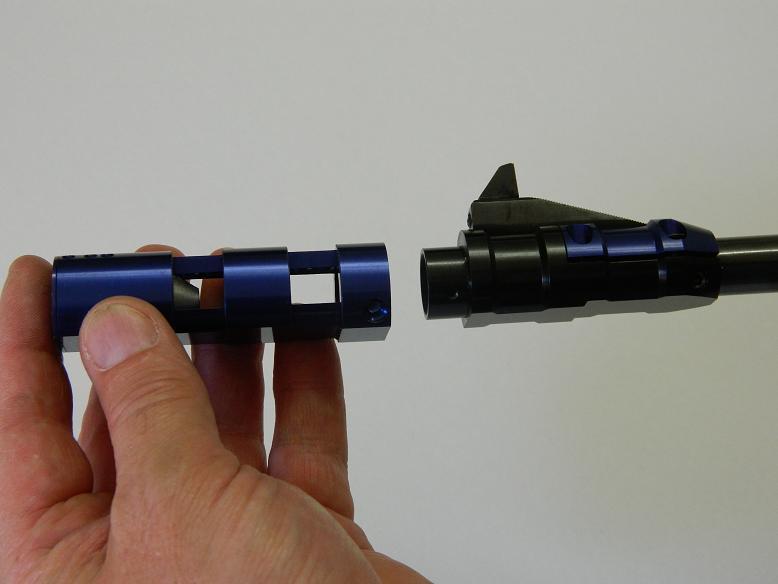

Para instalar el compensador de color rojo que lleva la Toz 35 de la imagen que puse, al igual que ocurre con el de la Hammerli 160 Special, no hace falta quitar la base del punto de mira de la pistola. Este compensador que lleva esa Toz 35 (un "B1 Compensator") se compone de 3 piezas. La primera es una pieza central (la de color negro) que se inserta en la boca del cañón y hace tope con la base del punto de mira. Luego está una segunda media pieza superior por detrás de la base del punto de mira (de color) que hace también tope con el comienzo de la rampa del punto de mira y mediante cuatro tornillos se sujeta desde arriba a la primera. Y por último se coloca una tercera pieza más larga, también de color, con todo el sistema de agujeros, ranuras, etc., la cual se acopla y fija en el extremo anterior, por delante de la pieza negra. Pongo una imagen para que se vea mejor lo que digo, por si algún manitas está interesado en fabricarse un compensador similar para su pistola.
Como dice el compañero Coopy un tornero podría fabricar con bastante facilidad en aluminio un compensador parecido a este o algo más simple, de únicamente 2 piezas quizá (la primera más larga y con los agujeros y ranuras más la segunda media pieza que la fija). Y su coste no tendría que ser muy elevado Desde luego creo que bastante menos que los ciento y pico euros a los que se comercializan los compensadores de fábrica.

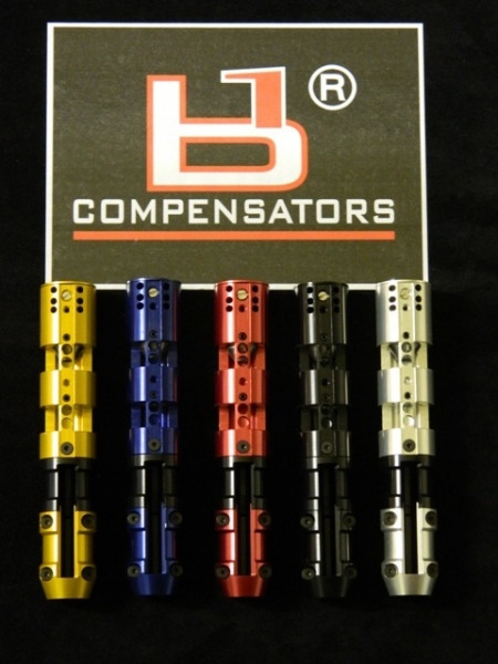

Muy interesante. Yo tengo el mismo problema con una Toz 35 de las antiguas. Me gustaría instalarle un compensador, pero no puedo desmontar el punto de mira, porque va solidario al cañón. Más que nada, es para evitar la fatiga que me produce, al absorber el brazo todo el retroceso ¿Dónde puedo adquirir uno como el B1 de la fotografía? He mirado la web, pero está en otro idioma. ¿Hay algún distribuidor en España? Gracias.

Me gustaría saber dónde puedo conseguir un compensador (freno de boca) para mi Toz 35M.
He intentado ponerme en contacto con los de B1 Compensator pero no he sido capaz.
