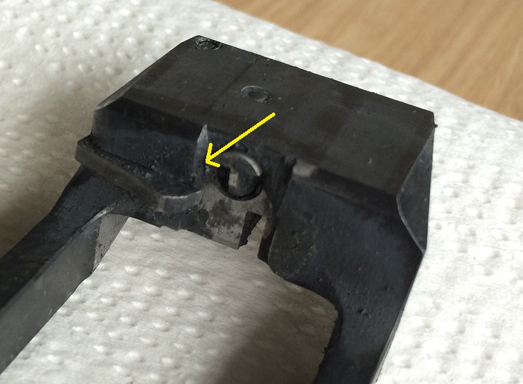

La verdad es que no sabría decirte cuantos disparos he necesitado para dejar el arma bien rodada ¿1.500 - 2.000? por decirte algo, pero es que también me di cuenta de que mucha de la culpa era mía, por no ser todo lo cuidadoso que debiera con la limpieza :oops:
Hay una parte de la corredera, que es donde asienta la bala, que debe estar perfectamente límpia, en la zona de la aguja percutora/uña extractora (he tratado de colgar una imagen, pero tengo que estudiar como se hace de nuevo). Teniendo bien límpia esta zona se acaba con este problema. Ahora lo que hago para salir del paso es pasarle un clip de los papeles enderezado por debajo de la uña extractora para ir tirando en el campo de tiro, y luego en casa ya se que toca la limpieza :oops:
Es que en mi caso venia de una Walther GSP Expert, y la limpiaba de semana en semana; de Semana Santa en Semana Santa quería decir; y la Match Guns es otra cosa. Es una máquina de hacer dieces, pero también es más exigente con la limpieza (ahora la limpio cada ¿¿ 1000 ??, o sea, cuando empieza a tener algún fallo ya se lo que está pidiendo. Pero si la tienes perfectamente limpia, no te va a dar ningún problema (si empieza a fallar el disparador ... cámbiale la pila :) ).

Ya subo la foto.
Parece una tontería que te diga esto, pero a mi me ocurría que no tenía esa zona perfectamente límpia :oops:
Ahora aprovechando este mensaje, que desmonté la corredera, voy a limpiar el arma.

Hola de nuevo.
Las partes que engraso cuando la limpio se reduce a los dos muelles, junto con sus guías, y luego en todas las zonas donde haya rozamiento de la corredera en su movimiento. Y de vez en cuando pues el resto de las piezas móviles, en sus ejes, pero esto muy de vez en cuando, y sin pasarme con el aceite.
Y muy de tarde en tarde, le desmonto la teja elevadora (necesitas un botador de 2 mm para sacar su eje) y entonces es cuando le toca la limpieza a fondo, ya que una vez que sacas la teja es sencillo limpiarla completamente.
La parte de la corredera que te mostré en la imagen anterior, la suelo sumergir en gasolina para limpiarla a fondo, y después de estar bien límpia le doy una gota de aceite a la aguja percutora por su parte de atrás, y al eje y el muelle de la uña extractora. No le des aceite por la parte delantera; por "la parte de dentro"; porque eso hace que se pegue más la carbonilla en esa zona.

Hola compañeros pues deciros que la pistola la miro San Pablo jeje, le cambio la uña extractora que se be que tenia juego. Ahora llevo unos 200 disparos con solo 3 interrupciones, la ultima tirada echa de 70 disparos solo se quedo la primera vaina enganchada despues ninguna mas. Os seguire informando haber que tal. Muchas gracias por vuestros consejos.
