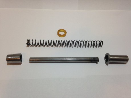

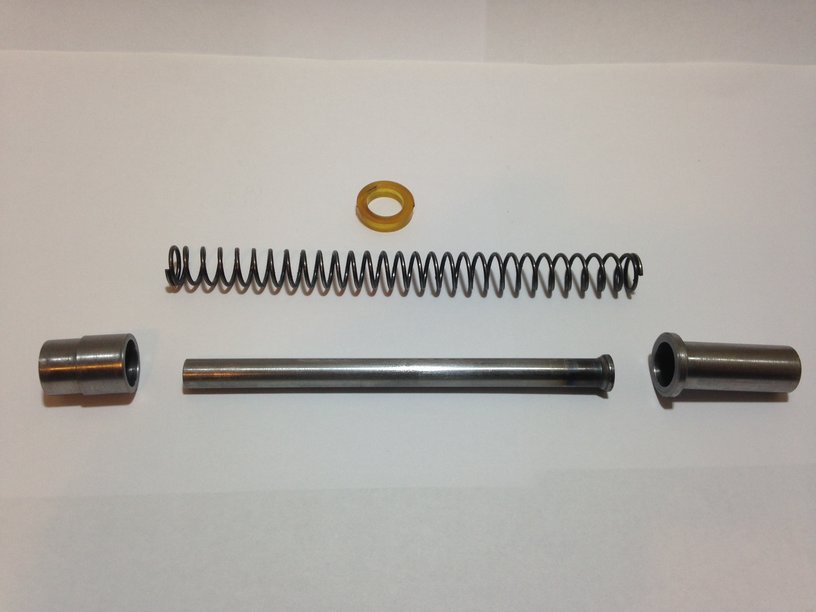

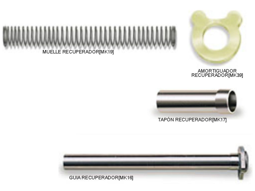

Decía lo de caro porque el conjunto de piezas a cambiar será más caro ( aunque sólo sea por el número de piezas ) que la gomita.
Estas son las piezas que actualmente componen el sistema de recuperación de mi SPS:

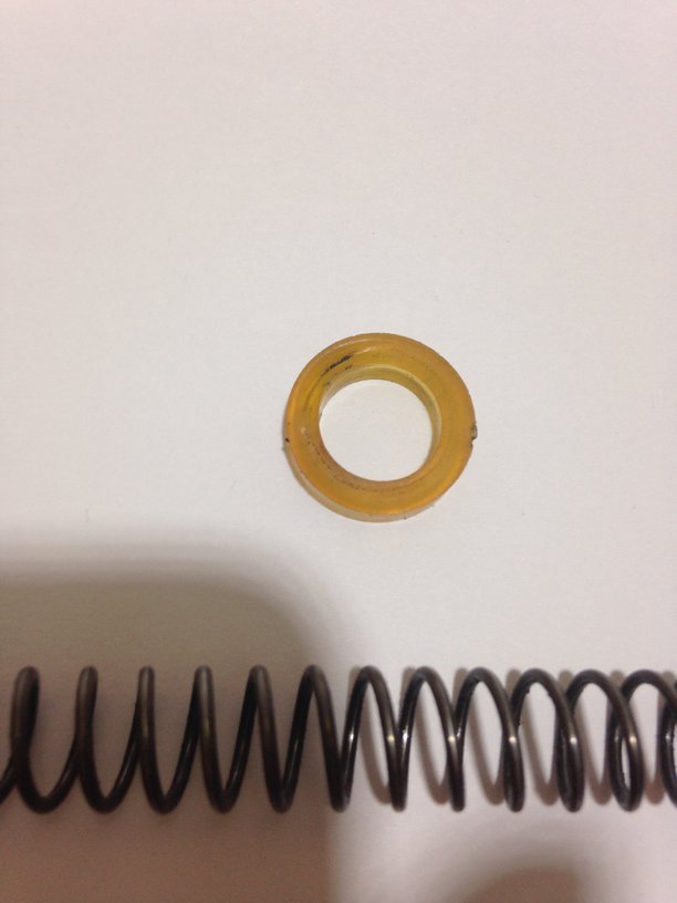

Ampliando el shock buffer, se puede ver que está "tocado" ( amarillento y algo reseco ) :

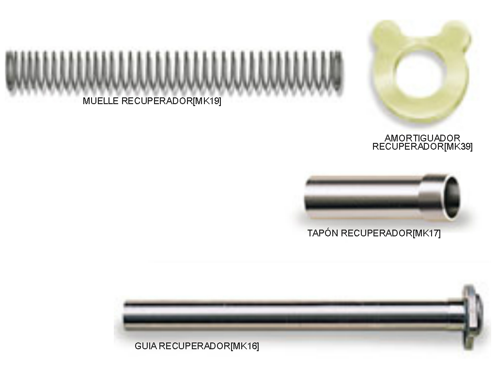

De la lista de piezas que tú pones, parece que estas son a las que te refieres:
Pero no sé si falta alguna pieza.
Igual es que no veo cómo se ensambla ese conjunto de piezas con la corredera y el cañón.
Por cierto... en la Armería Masip tienen el Shock Buffer redondo; 2 piezas por 5€
A ver si puedo ahorrarme la excursión a Palafolls, que en gasolina se va a ir la ganancia
Última edición por byWok el 16 Mar 2014 01:09, editado 1 vez en total.

Si no tiene otros daños más que la gomita, mete una nueva... Pero yo creo que es más importante llevar recambio de varilla porque hasta con la goma se rompe.
Y ya ves que son menos piezas, más sencillo.
Hay 2 posibilidades de montaje:
Si es de 1 pieza.. Pones el muelle en la varilla, el casquillo y un pasador en L en un agujero en la varilla y todo adentro y ya quitas el pasador.
Si es de 2 piezas, desenrroscada montas el casquillo en la Corredera, la parte trasera y el muelle y por delante enrroscas el otro tramo.
La ventaja de la goma más grande, menos piezas y más resistente vale la pena.
Y para este sistema tienes gomas más girdas, más finas, más duras, más blandas, de colores...

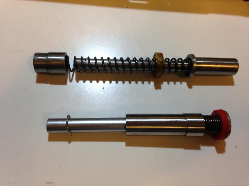

He visto que hay diferentes opciones: la del clip como la de SPS , una sin herramientas, y otra con una especie de cachivache de plástico
La de sin herramientas es una de Dawson Precision. Esta:
Supongo que debe ser más frágil. Y por el precio, casi mejor comprar dos del clip... y una caja de clips y unos alicates
Pues nada... a rascarse el bolsillo.. again...

Las nuestras de open llevan el agujerito ese para meter un pasador en L y no te hace falta herramienta ninguna. Y se ponen las gomas "con orejas".
Lo de los colores será por el fabricante o por las durezas.
Curioso el sistema ese del video... Pero seguro que son €€€

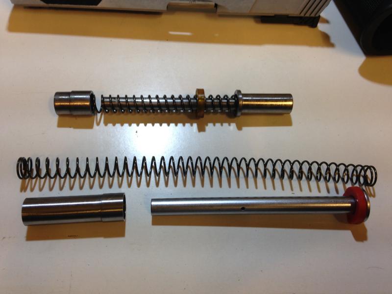

Pues resulta que la varilla de SPS es de dos piezas; va roscada. Prefiero no tener que ir roscando/desenroscando.
Sabe alguien dónde comprar la varilla de una sola pieza?

Pues mi gozo en un pozo.
Me he comprado las piezas de SPS de la imagen:
Y no son compatibles con la SPS Standard Plus II
En las imágenes se ve que el casquillo frontal va a dar problemas porque es mucho mayor que la parte frontal de la corredera; una vez asentado, sobresale.
