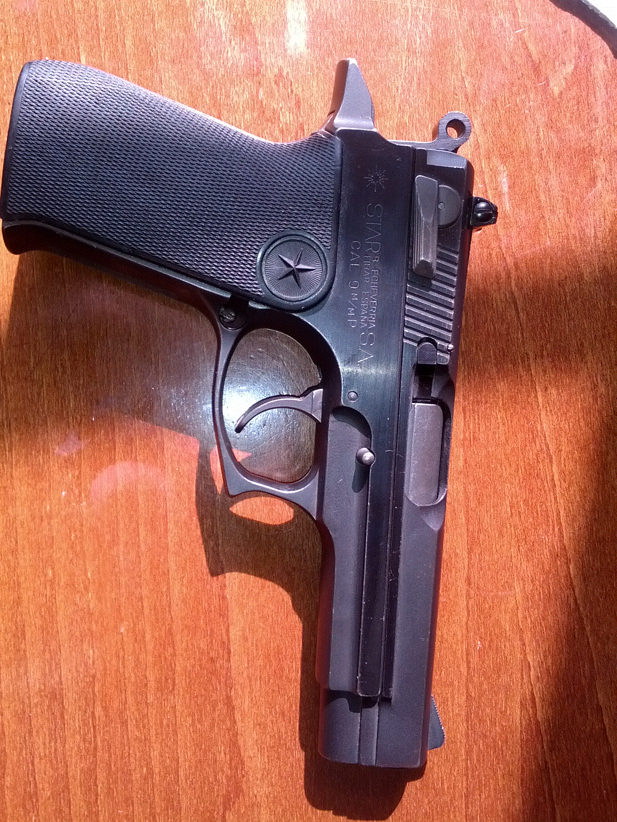

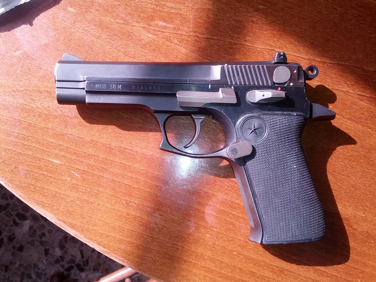

Tengo la posibilidad de quedarme una Star 30M versión tiro de precisión de un compañero.
Es de simple acción, con seguro de disparador en el armazón y alza regulable en altura y deriva. Además lleva el seguro normal de aguja en la corredera.
Es un modelo inusual y me gustaría saber que pieza y donde comprarla para que tenga doble acción.
Un saludo y gracias anticipadas.

Este modelo se sacó para la modalidad de recorridos de tiro. Y la emplearon los equipos del CNP , de la ERTZAINA y ,me parece que también, el de la Foral Navarra.
Es un arma muy dura, pero no cuajó en competición. Enseguida empezaron a aparecer los frenos de boca, los propoints y la Llama 87 aguantó un poco más el tipo, la Llama MAX intentó luchar con lo que venía de USA y, poco después el genocidio de la industria armera española acabó con todas ellas.
Lo del seguro de aguja te vendrá muy bien para hacer tiro en seco sin castigar la aguja.
Ahora lo que más te interesa.
Si no recuerdo mal, para pasarla a doble acción, tendrías que encontrar el casette de disparo completo. Lo que sacas del lomo del arma cuando desmontas el arma y sacas el martillo y el muelle real en una pieza contenedora.
Al menos recuerdo ver armas con los dos tipos de casette y que se cambiaban en un periquete.
Lo jodido va ser encontrarlo, más ahora que IPARGUNS ha cerrado.

Re: Ayuda para Star 30M versión de tiro.
hola buenas noches
las piezas de la star 30pk también te valen
como te han dicho anteriormente el compañero .iparguns cerro ,pero el señor carrillo se fue a otra empresa actualmente siguen disponiendo de piezas para ese arma la empresa se llama parkemi teléfono 943207982 este es el que yo tengo ,
pero creo ,que en este mismo foro no te resultara difícil encontrar piezas para esa star
saludos jj
saludos jj
