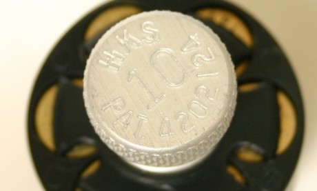

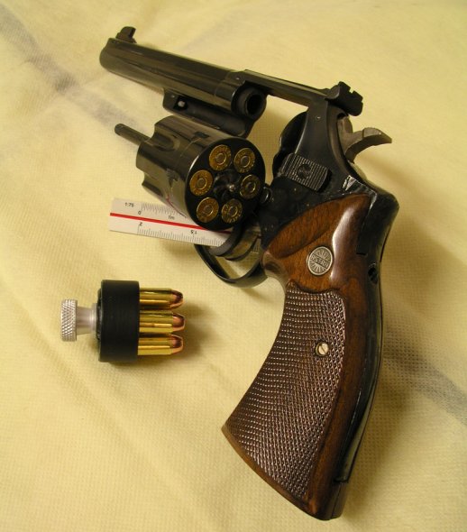

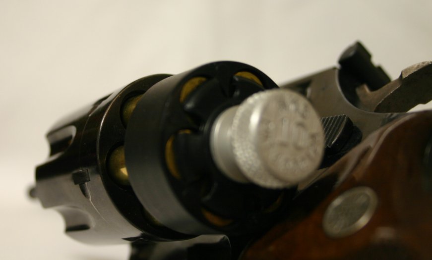

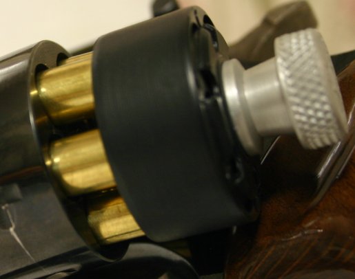

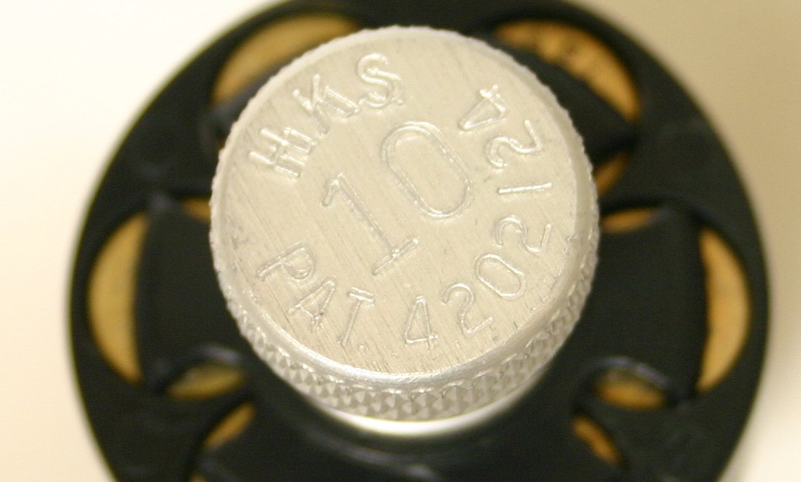

Re: Cargador rápido para un revolver Astra Match
Adjunto las fotografías del cargador rápido. En el Astra Match de mi padre no pude probarlo ya que últimamente lo tiene con cachas anatómicas, pero recuerdo que antes entraba perfectamente. Las fotografías corresponden a la prueba en mi Astra Match.
Muchas gracias por la información y por las imágenes.
Pues ya no se que pensar.
Mañana voy a estar con mi amigo y veremos que ocurre con su revólver para que no le sirva este cargador.
Ya os contaré a que conclusión llegamos.
Un saludo, y de nuevo gracias.
Muy buenas
Al final ya no se que decir.
Hemos probado un cargador HKS 10 y la munición no entraba bien en el tambor. Estos días hemos probado un nuevo cargador, un HKS586-A, y se tarda menos metiendo las balas de una en una a mano que con este cargador rápido.
El problema siempre es el mismo, que se tropieza con la empuñadura original y las balas entran torcidas. Tengo que aclarar que se trata de la empuñadura original de madera, no una anatómica, y la opción que hay es pasarle la lima a la empuñadura o ... ... meter las balas a mano.
Muchas gracias por las respuestas que me habéis facilitado, pero creo que mi amigo va a dejar el revolver como está, y cargando de una forma "más lenta".

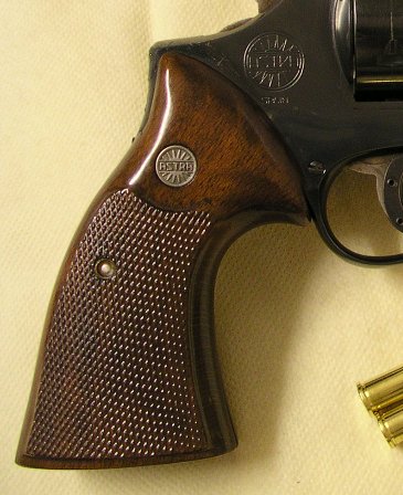

La empuñadura que yo tengo aunque es de Astra no es la original que venía con el revolver, buscando otras cosas he encontrado la original. La original no tenía ningún rebaje en el lado izquierdo hacia el que bascula el tambor. No la tengo conmigo, pero puedo probar si con ella admitiría el cargador rápido, creo que no, pues las empuñaduras con rebaje probablemente hayan sido pensadas para eso.
Gracias por la aclaración "Miguel59".
Mira que le dimos vueltas al asunto y al revolver, buscando el porque en un revolver si servía un cargador y en el del amigo no servía ninguno.
El problema reside en la empuñadura original, que no deja espacio para que el cargador rápido quede enfrentado al tambor, y de este modo la munición caiga en los alveolos del mismo.
Al menos ahora esto le puede servir de ayuda a otros foreros que busquen un cargador para este revolver, ya que sabemos que sirven tanto el HKS 10-A como el HKS 586-A (mejor con este ultimo modelo), pero siempre que tengan la empuñadura rebajada por su lado izquierdo para poder enfrentar el cargador al tambor, sino es así no hay manera, y se acaba antes cargando a mano.
Por cierto, en los cargadores del fabricante HKS la letra solo figura en el envase de los mismos, y en el cargador no figura la letra A, o sea HKS10-A = HKS 10 y el HKS 586-A = HKS 586.
