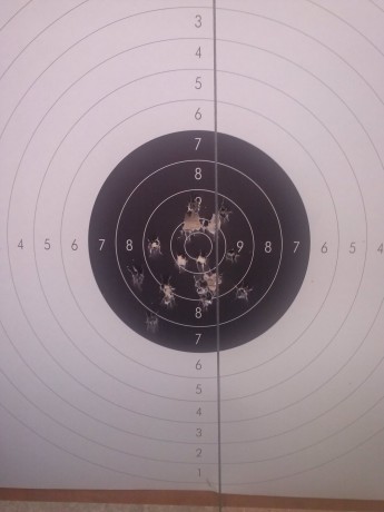

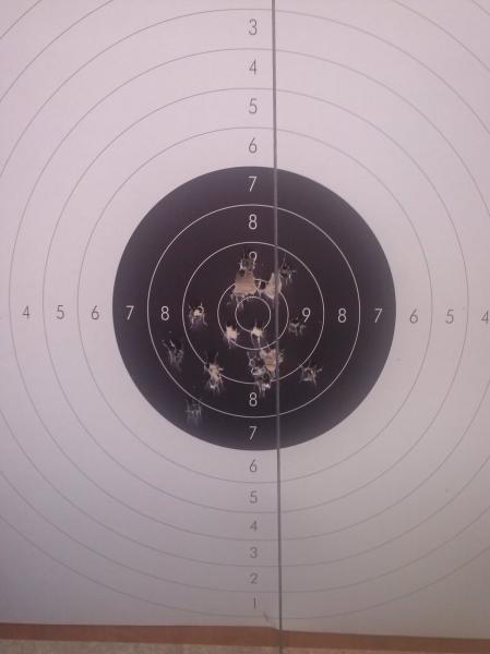

Puedes no haber tenido un Cattleman y mantenerte en lo dicho,pero cuando tengas uno y además cortito de cañón, podrás comentar tus experiencias según tu propia praxis y no hablar en teoría.
Creo que ningún avancarguero discrepará conmigo cuando digo que con un Remington 1858 New Army y una humilde bola se consiguen puntuaciones y por tanto precisión muy por encima de los SAA, siendo el mismo tirador. Y si ponemos como ejemplo un colt 1851 de 8" y uno modelo sheriff de cañón mas corto en un banco de tiro sin que intervenga el pulso del indio, a ver donde pagan las bolas del cañón corto.
Yo tambien me mantengo en lo dicho por mi propia experiencia y me bajaré de la burra igualmente cuando me demuestren que ambos cañones tienen la misma precisión con pólvora negra...y con blanca también.
Vuelvo a repetir lo que dije antes: que vea yo (y el respetable) una diana con los tiros del ocho pa dentro, con la pólvora que sea, con la punta que sea y con un SAA de 5.5" a 25 metros y entonces creeré como Santo Tomás.

Pues yo no he probado nunca un 4 3/4, pero si he probado varios 5 1/2 ( uberti y ruger) y al final me compre el 7 1/2 pietta "a ciegas" y estoy la mar de contento con el. Yo mas que de precision hablaria de "sacudida".
El 7 1/2 salta mucho menos en la mano que el 5 1/2. Tanto que cuando tire con el 5 1/2 para compararlo con el mio, fui a comprobar dos veces que estaba tirando con la misma municion en los dos. Por lo demas......... estos revolveres de miras fijas no son para super precision, mas bien son para meterlos al negro y pasarselo bien.
Yo no me considero un gran tirador, y por cada 20 tiros puedo decir que la mitad se van entre el 6 y el 3, y de los otros 10 hay de todo ( incluso algun 10 por el medio) Tambien he de decir que llevo desde octubre con mi pietta de 7 1/2, y que soy un tirador compulsivo y poco metodico. Por eso cuando me concentro y lo hago bien los pongo todos del 8 para adentro, pero por el medio tambien hago "pruebas" e incluso a veces le doy a la madera
Tambien he de decir que me siento mucho mas satisfecho tirando con el 45lc que con cualquier otro revolver ( y he probado unos cuantos) tanto que he decidido vender mi smith & wesson 686 de 4" porque me lo paso mejor con el pietta.....
