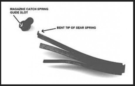

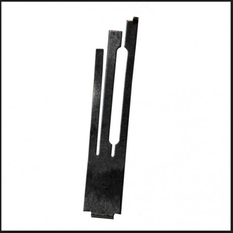

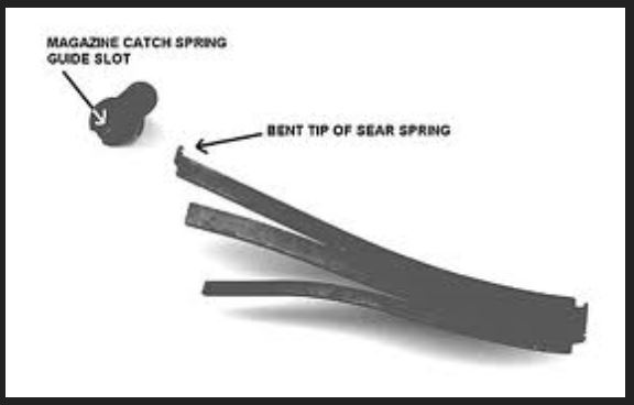

El disparador, tanto de STI, como de otro monton de 1911´S y 2011´S que lo usan, NO ES DE PLASTICO, es de fibra de carbono, y es mas caro que los modelos de aluminio.
Como no tenga el muelle de tres patas aligerado, para suavizar el disparador, que lo traen casi todos los modelos, poco le puedes hacer, pues son armas de tiro "deportivo", que ya vienen de fabrica afinadas.
A veces, queremos afinar, lo que ya viene afinado....
Fijate en la diferencia de un muelle de tres patas normal, y otro aligerado............
