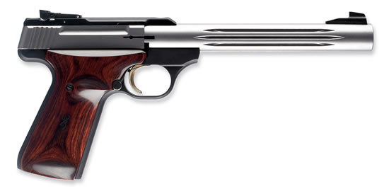

Podéis decirme si esta pistola es válida para participar en tiradas oficiales...????
Lo digo por el largo de su cañón y la distancia entre miras que es de 25.5cm.
Me refiero a la modalidad standard de 25mts.

Para estándar no. Le sobra un poco de radio de miras, que es 220 mm máximo.
Sólo entraría para pistola-velocidad (300 mm máx.) y pistola libre, si y sólo si alimentas el cargador con un sólo cartucho (para usarla en plan monotiro)

Muchisimas gracias 44Largo, estaba a punto de adquirirla y ya no lo haré.
