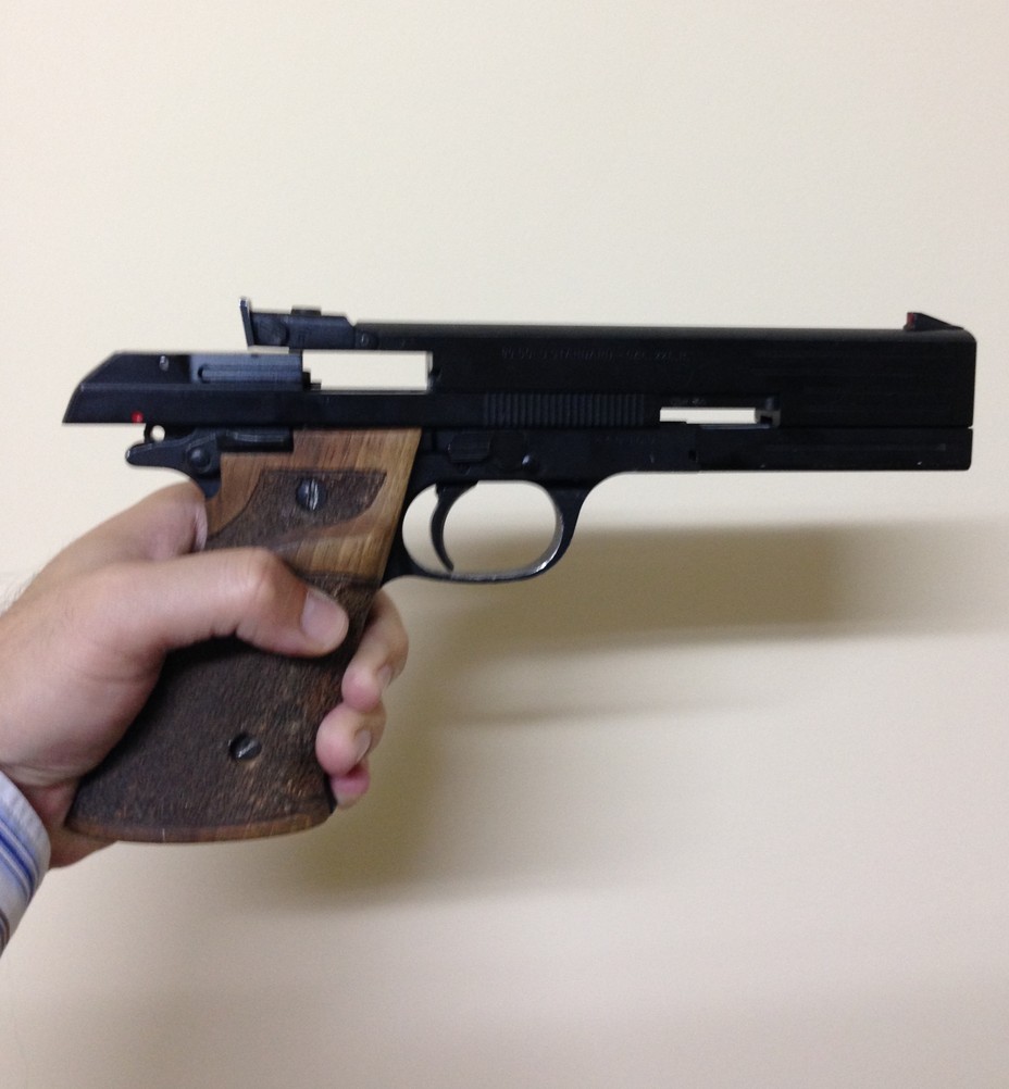

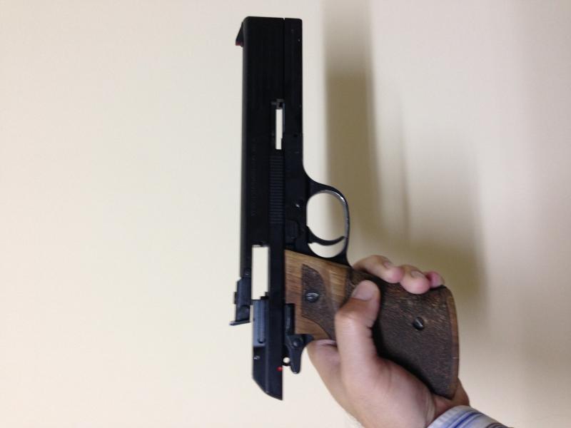

Saludos, pido ayuda para un problema que se me esta repitiendo con la pistola.
La compré de segunda mano en una armería, una Beretta 89 del 22, aparentemente estaba bien.
La llevo el primer día a probar y de lujo, 200 tiros y dos o tres interrupciones solamente.
De vuelta a casa la limpio a conciencia, o eso creo yo, con un poco de gasoil y un cepillito y a continuación la engraso con aceite tambien a conciencia.
Llego el segundo dia a tirar con ella y me da un montón de interrupciones, todas el mismo problema, la corredera se ha quedado enganchada con la recámara abierta y me toca cerrarla manualmente presionando el retén.
De 200 tiros por lo menos 60 o 70 veces lo mismo.
Alguien puede decirme algún consejo u orientarme que he podido hacer mal?
Gracias!!
Gracias!!

Re: Problema con la Beretta 89, la corredera
Hola Nivose,
Desde luego, si antes de desmontar el arma no te daba interrupciones y despues de hacerlo si, solo se me ocurre una cosa: que algo no hayas montado bien.
Antes de hacerte "mala sangre", prueba a tirar con otra munición. Porque...¿no habrás tirado con "Thunderbolt", verdad? ¿con que munción has tirado antes y despues de la limpieza-desmontaje?
PD: Te subo la foto girada.

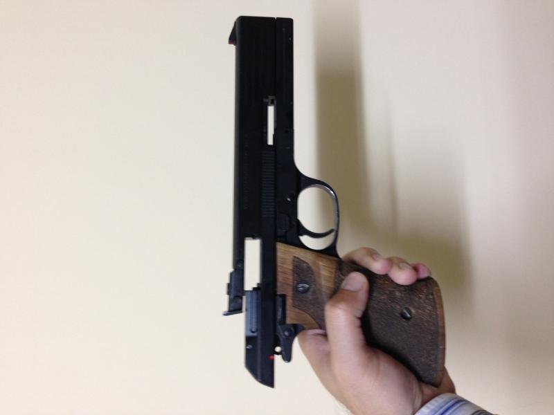

Volví a probarla y el fallo persistía, así que hoy he ido a mi armero y se lo he comentado, nada más verla ha dado con el problema (que yo ya me intuía hoy) y es que cuando la desmonté y volví a montarla, no puse correctamente el muelle del retén y lo había anulado, de este modo el muelle del cargador no tiene resistencias y la recamara queda abierta como si hubiera tirado la ultima bala.
La ha vuelto a desmontar y me lo ha puesto correctamente, comprobando que en esta posición el muelle del retén vuelve a trabajar, no como antes.
Me falta volver a probarla, pero ya me he quedado tranquilo.
Desde aquí mi agradecimiento a todos los que os habeis interesado y agradecer también públicamente, porque es de bien nacido el ser agradecido, a mis armero de referencia Roberto y Javier, de Armeria Monforte (Parla) por su atención.
Saludos!!
