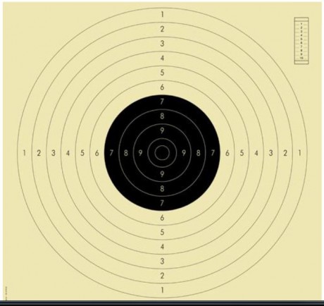

Cualquier tirador de arma corta con experiencia a sus espaldas, nunca tirara apuntando al centro de una diana de precisión a 25 m, por ser un circulo negro bastante grande, y las miras también son negras, al cabo de unos segundos, el ojo perderá definición.
Se tira, al pie de negro, donde se junta el blanco con el negro, y no le veo yo tanta complicación como algunos, pues solo hay que subir un poco el alza, nada mas...........

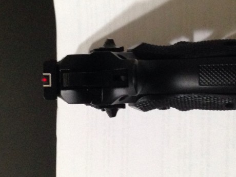

Mensajepor JuanSinNick » 03 Nov 2013 16:27
Con la configuración de la foto, donde apuntaríais?

JuanSinNick
Mensajes: 171
Registrado: 16 Oct 2013 18:09
Re: DONDE APUNTAR !!!!!
Mensajepor JuanSinNick » 03 Nov 2013 16:38
Sorry, la foto sale girada. Y debería haber puesto otra foto con las miras sobre fondo blanco para comparar... A ver si lo puedo hacer más tarde

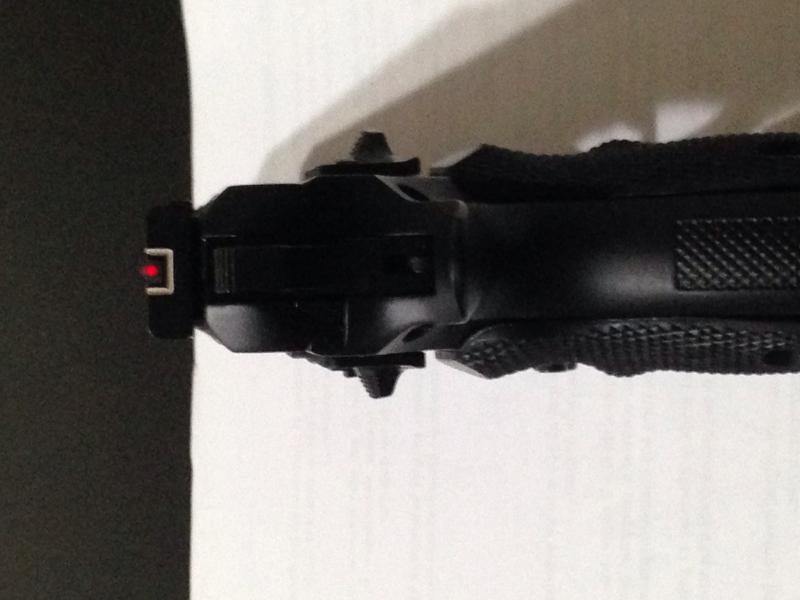

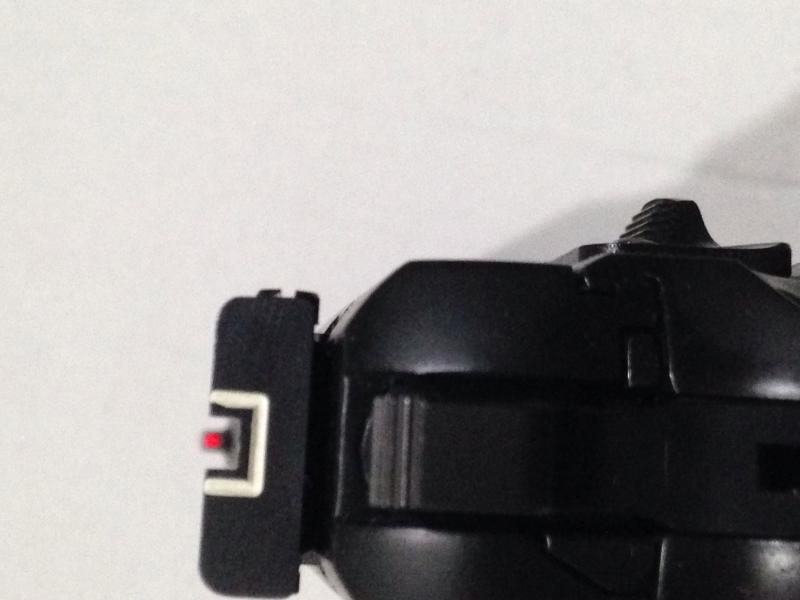

JuanSinNick
Mensajes: 171
Mensajepor JuanSinNick » 03 Nov 2013 22:04
JuanSinNick escribió:Sorry, la foto sale girada. Y debería haber puesto otra foto con las miras sobre fondo blanco para comparar... A ver si lo puedo hacer más tarde
Lo dicho... Y viendo las dos fotos, donde apuntariais con esas miras? Al negro o al blanco?
Con miras negras, punto y alza, yo apuntaría a pie de diana, pero con estas tengo dudas. En la foto el punto parece muy pequeño, pero es efecto de la cámara, en realidad queda un conjunto con pocas luces
Se aceptan opiniones, gracias

Mensajepor grafitti » 03 Nov 2013 23:37
JuanSinNick escribió:...viendo las dos fotos, donde apuntariais con esas miras? Al negro o al blanco
Teniendo en cuenta que esas miras no son nada apropiadas para tiro en precisión, yo apuntaría al blanco (tangente). El punto rojo siempre resaltará menos sobre un fondo blanco que sobre uno negro.

JuanSinNick
Mensajes: 171
Mensajepor JuanSinNick » 04 Nov 2013 01:48
A ver... Esta claro y lo dicen todos los manuales de tiro olímpico. Apuntar a pie de diana para precisión y punto en blanco para velocidad. Miras negras regulables y pistola apropiada. Todo lo demás es hacer menos puntos de los que se podrían hacer.
Pero con la "rara" combinación de punto y alza de las fotos, donde sería lo suyo apuntar? Ni el punto es negro, ni el alza es negra. Por eso la pregunta. Con esa configuración... donde apuntar?
Yo lo tengo claro, también a pie de diana. Pero puede que esté en un error.

En los libros de tiro del Dr. Velasco Montes, se describe la llamada "zona de baile". Esto es debido al hecho de que es imposible parar totalmente el arma.
Dicha zona de baile puede abarcar desde la linea 6 hasta la 1 (con mejor musculatura, será incluso menor) y por lo tanto, el centro estaría situado en la linea 4-5 ya que si se apunta al ras de negro, el resultado es que al bailar las miras, entran dentro de la zona negra.
Cuesta mucho esfuerzo de concentración apuntar negro sobre negro y a la larga lo paga la visión del ojo. Personalmente llevo muchos años apuntando en la linea 4 y no bajo nunca de 530 puntos.
