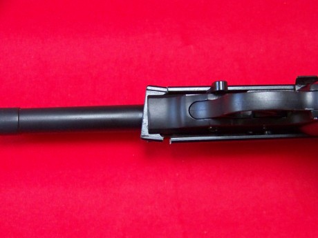

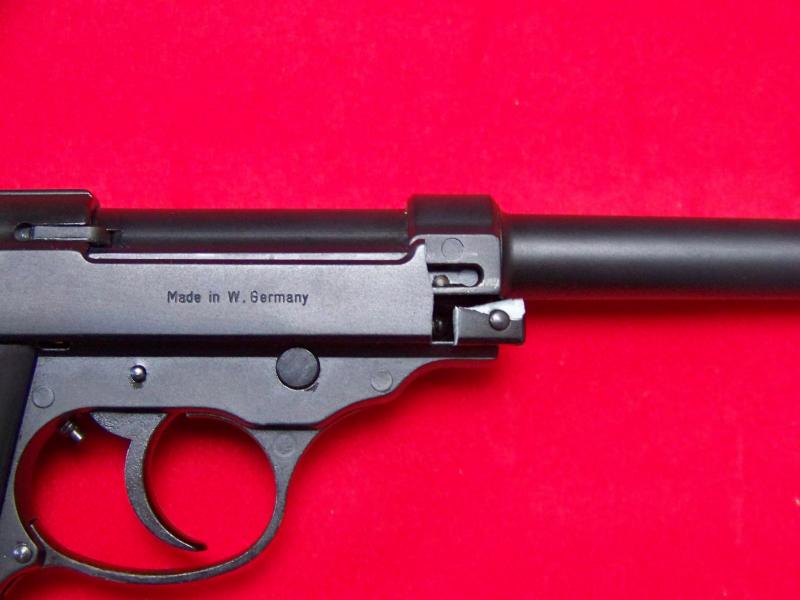

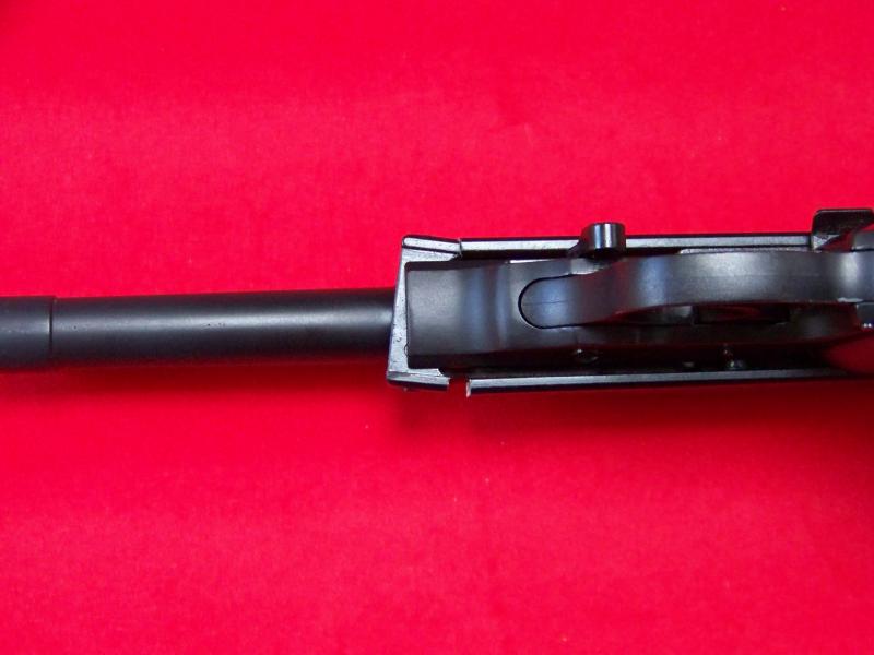

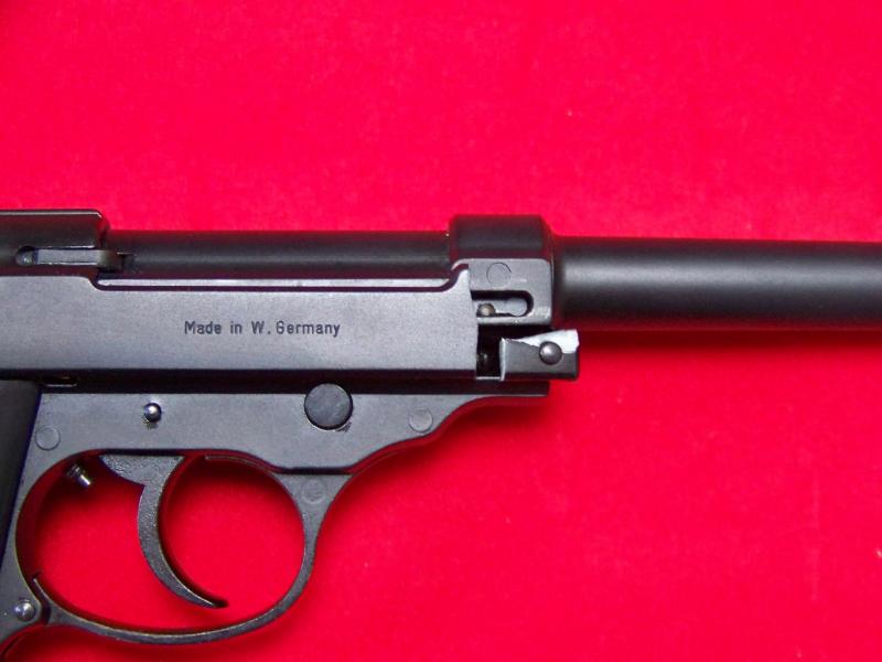

No es por asustar, pero mirad lo que puede hacer una munición equivocada...... aunque no sea una Luger ni un calibre relativamente potente como el 9 P.
