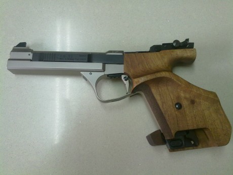

Hola a todos,
Los que tenéis una Feinkwerkbau AW 93 ¿qué munición os va mejor?. Por favor si habéis probado varias comentad con cuál obtenéis mejores resultados.
En mi caso, de las pocas que he probado, las dos que más me gustan son la ELEY SPORT (caja verde) y la GECO .22 l.r. Pistol (caja verde). Pienso que la Eley es un poco mejor, tengo mejores agrupaciones.

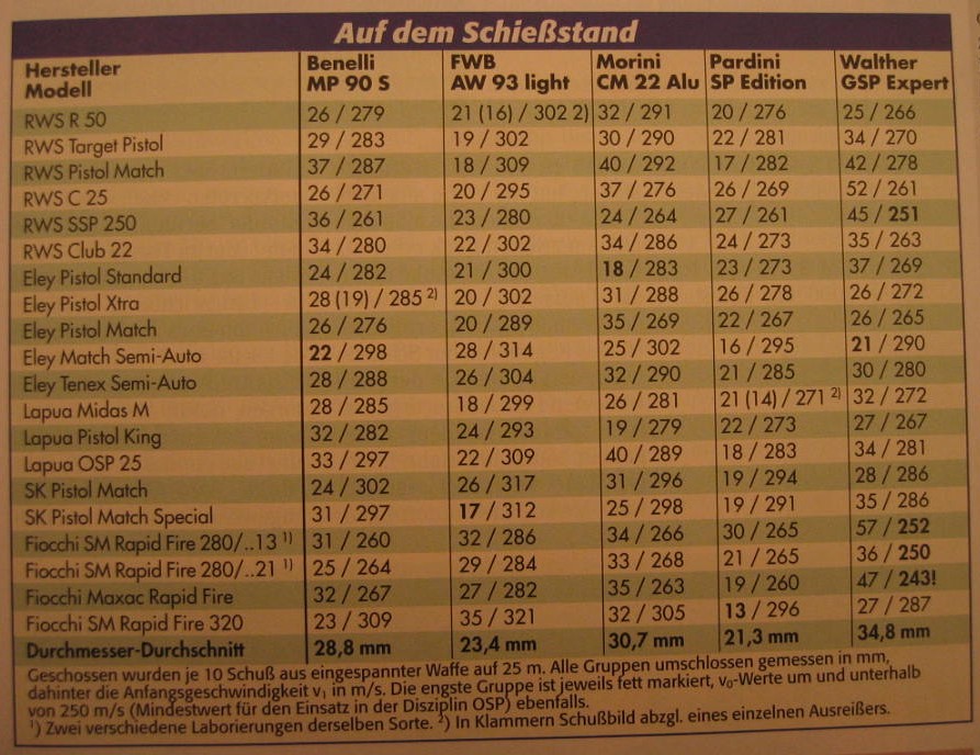

Pruebas en banco publicadas hace unos años en una revista alemana y en otra sueca.
Curiosamente, coinciden en la SK Pistol Match Special...
Yo no he probado a fondo esa pistola, no sabría decirte, pero si te mecaniza bien con CCI, yo no me comería la cabeza hasta el nivel de 550 por lo menos.

ALBEITAR escribió:Pruebas en banco publicadas hace unos años en una revista alemana y en otra sueca.
Gracias Albeitar, precisamente la SK Pistol Match, la normal, no Special, me la recomendó hace tiempo un compañero del campo de tiro.

Son muy parecidas, según el fabricante la special da 40 fts/sec más (285 vs. 325), en algunas armás va mejor...
