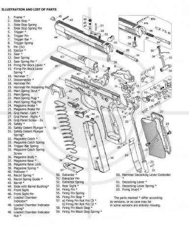

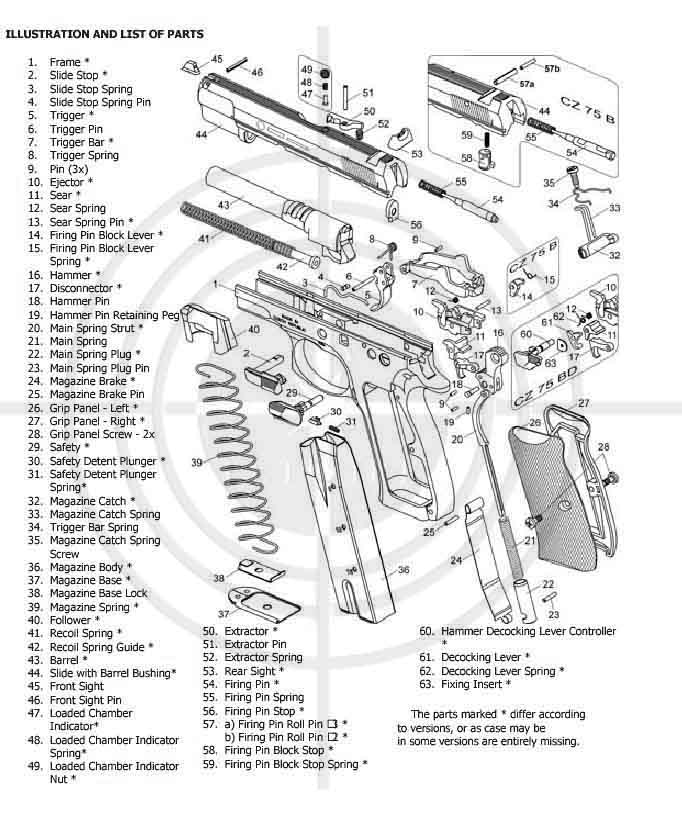

Mensajepor marroyol » 28 Sep 2013 20:52
En el despiece la pieza que normalmente se le quita es la 17, desconector.
Puede que no la tenga quitada, con lo que volverlo a doble acción es mas barato.

Despues de leer tu primer mensaje busqué el despiece y supuse que era la pieza que indicas. Gracias de nuevo.
