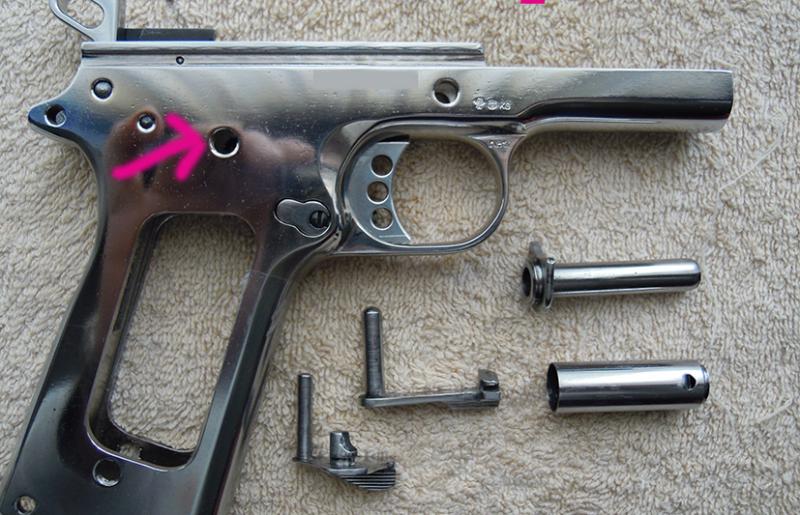

Hola.
Después de adquirir una Norinco 1911 Sport nueva de paquete, procedí con ayuda de mi amigo Ramón 30
Hola.
Después de adquirir una Norinco 1911 Sport nueva de paquete, procedí con ayuda de mi amigo Ramón 31

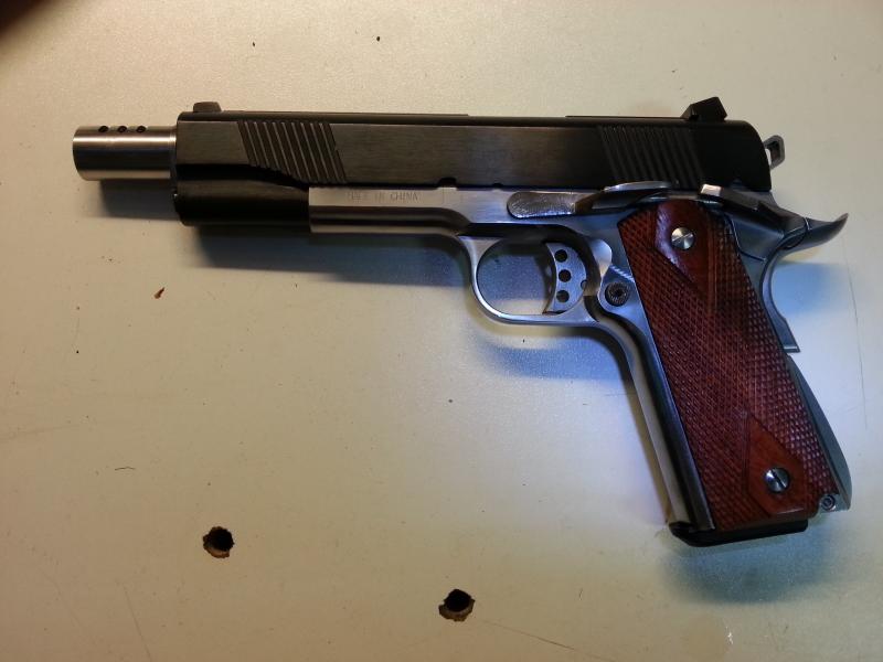

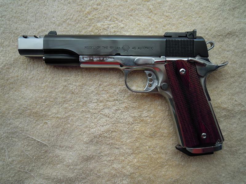

anpieram
Mensajes: 1478
Registrado: 09 Mar 2008 02:01
Ubicación: COSTA DEL SOL
Re: NORINCO 1911 SPORT. REPUESTOS ¡¡OJO!!
Mensajepor anpieram » 26 Oct 2013 20:23
Así me ha quedado por ahora.
En cuanto a repuestos tiene bastantes Midway Ibérica. Otros los he comprado a través de internet, en Alemania (https://www.dot177shop.de/).

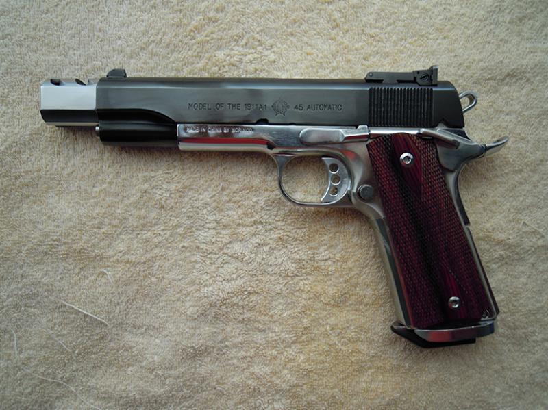

Hola.
Después de adquirir una Norinco 1911 Sport nueva de paquete, procedí con ayuda de mi amigo Ramón 50
