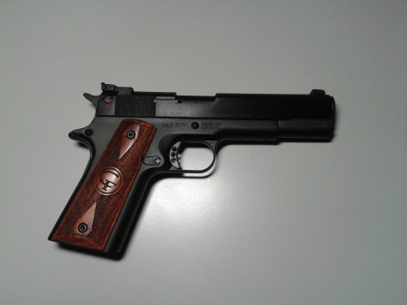

Hola quería saber si alguien tiene una pistola como esta, y si me puede decir como suavizar el gatillo o donde puedo hacerlo , muchas gracias a todos y al foro un saludo.
Hola quería saber si alguien tiene una pistola como esta, y si me puede decir como suavizar el gatillo 00

Al ser una copia de colt 1911, debe llevar un muelle fleje de tres patas en la parte trasera de la empuñadura, la pata central e izquierda regulan el primer y segundo tiempo del disparador y el desconector, el de la derecha que va hacia detrás da presión al seguro de empuñadura. Para acceder debes quitar quitar un bulón en la parte trasera inferior de la empuñadura y la parte trasera de esta se deslizara hacia abajo.
Espero haberte servido de ayuda, tengo una sig sauer 1911-22 y se hace de esta manera. Un saludo.

hola Vicente50 muchas gracias , a probar haber que pasa un saludo
