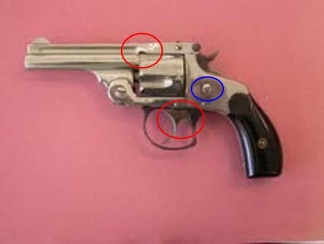

¡ Hola !

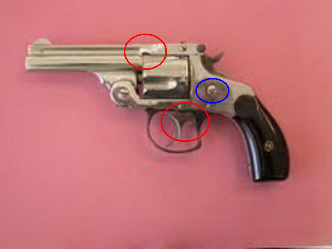

Desearia información sobre este revolver, aunque no se aprecia en la foto sobre el cañon reza lo siguiente:
"SMITH WESSON SPRINGFIELD MSS USA PATD JAN 24.65 JULY 11.65 AUG 24.69 RESSUE JULY 25.71 MAY 11.80 JAN 3.82
¿ de que calibre se trata ? ¿ se podría guiar en F ? ¿ como coleción puede tener algun valor ? ¿ las cachas son originales ? ¿ cual pòdría ser su precio ?

Revisa bien la inscripción por si no está escrito tal y como lo pones, pues tiene toda la pinta de ser un eibarrés de 5 tiros, que no dejan de ser imitaciones de dudosa calidad del original S&W elaboradas entre los años 20-30 del siglo pasado. Te lo digo porque tuve la ocasión de observar uno con la misma leyenda pero con abundantes erratas, tales como SMILL en vez de SMITH, WELSON en vez de WESSON, y similares que evidenciaban que se trataba de una burda falsificación del modelo original de S&W 1865.
El calibre, si no está grabado, deberás averiguarlo midiendo el diámetro del interior del cañón, puede ser del .32, .38, o .44 S&W, aunque la versión más común en los eibarreses es el de 38 S&W (38 corto).
Su única utilidad es como objeto de colección (no se te ocurra disparar con él), y la gran cantidad de este tipo de armas fabricadas y su baja calidad en general, hace que su valor sea bastante bajo (por poner una cifra sobre los 100 € como mucho).
Creo que podría guiarse en F, pues cumple los requisitos de calibre, tamaño, y distancia entre miras, pero dado que no debe existir documentación previa, los trámites pueden ser muy farragosos y larguísimos.
En cuanto a las cachas, la imagen no permite apreciar ningún detalle sobre las mismas.
Espero haber acertado con mis apreciaciones, un saludo. :wink:

Mensajepor Odin2 » 10 May 2013 11:38
Ante todo gracias por tu respuesta ya que con ella me has disipado todas mis dudas, en cuanto a la leyenda no puedo comprobar si esta escrita correctamente ya que me la ha reseñado el dueño del mismo y si parece que está guiado en A lo cual facilitaría el poderlo guiar en F.

Mensajepor marroyol » 10 May 2013 15:56
Odín, aparte de lo que te han comentado de la leyenda en la solista del cañón.
En rojo te marco detalles por los que podía ser original, pero en azul algo raro por lo que puede que no sea original de S&W
El disparador en los eibarreses es una simplificación de los S&W con una cuña que bloquea el martillo si no está presionado el disparador.
En la parte marcada del puente los originales tienen esa especie de fresado para la salida de los gases entre tambor y cañón.
Pero el eje del martillo no está sujetando la tapa del mecanismo, a no ser que la calidad de la foto no lo permita ver

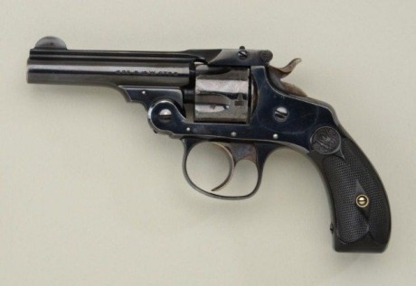

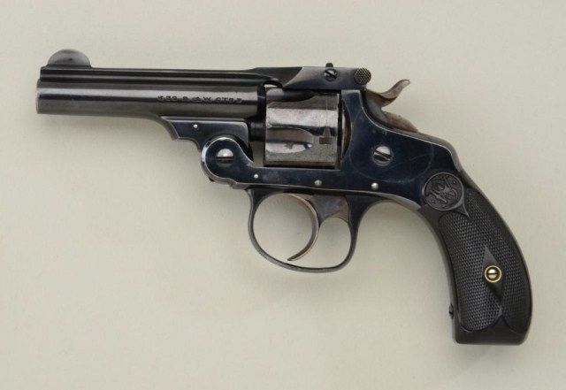

Mensajepor marroyol » 10 May 2013 15:57
Esta es la foto de un original.
El que has puesto puede ser una copia pero no muy mala, o un original pero en la foto no se ve la tapa del mecanismo. :wink:

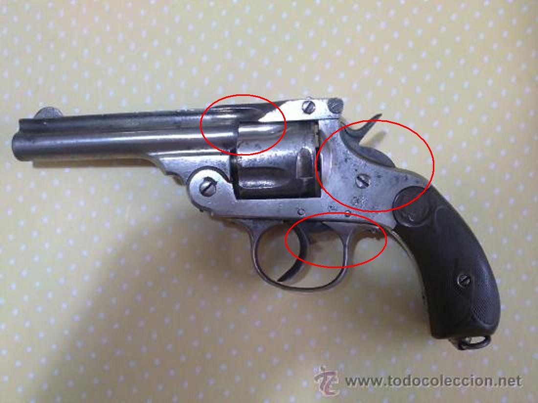

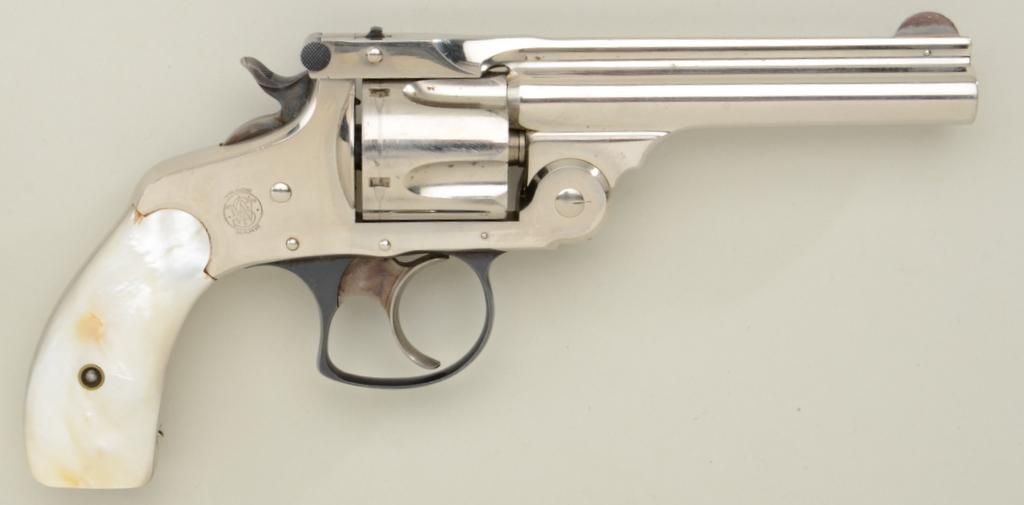

Mensajepor marroyol » 10 May 2013 16:00
Además S&W siempre marca sus productos con el logo

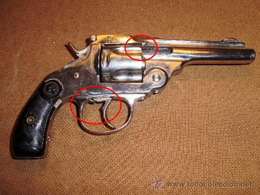

Mensajepor marroyol » 10 May 2013 16:07
Otro detalle de las copias es el freno del tambor, normalmente es un rebaje alargado donde entra la parte superior del disparador, en los originales es como en los revólveres modernos un hueco pequeño donde entra el freno del tambor.
