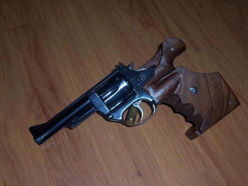

Estoy a punto de recibir la F2 y pensando en comprar un revólver calibre 38 de segunda mano baratito (en cuatro pulgadas porque de seis en buen estado ya se me van un poco de precio). Los candidatos finales son el Astra 960 y el Llama Comanche.
Me gustaría que me diéseis alguna opinión sobre cuál puede ser más recomendable. Lo quiero exclusivamente para competir ocasionalmente en fuego central sin más pretensión que la de divertirme un poco.

A mi me gustan más los Astra, los veo más robustos.

Por diversos motivos he tenido esas dos armas en dotación y la verdad que me quedo con el Astra, mas pesado y más robusto con diferencia.
Los ejercicios de tiro con ambas armas notaba mayor precisión en el Astra que en el LLama, como dato casi todos los LLama con las sesiones de disparo continuadas se aflojaba la varilla extractora estando continuamente apretándola para evitar que se trabase con el bulón de bloqueo.

He tenido de los dos, y los dos muy bien, los aceros de ASTRA son mejores y la ergonomía del LLAMA mejor.
De los dos que dices, mejor cógete el ASTRA, el COMANCHE tiene una regulación del peso del disparador peor.
Tuve un NC6 y ahora mismo tengo un LLAMA Olímpico 6" y no tiene nada que envidiarle a un S&W tirando.

Gracias a todos por la rapidez y precisión en las respuestas. Naturalmente, me habéis decidido por el Astra.
Una cosa más: salvo que lo traigan grabado en el cañón soy bastante incapaz de distinguir los modelos de Astra del 38 (Cadix, 960 y NC-6) y supongo que el Match se distingue porque son todos de 6 pulgadas..¿Hay diferencias reales entre ellos o son sólo distintas denominaciones para un arma básicamente idéntica?

El cadix es de 5 disparos en .38 spl el NC6 es Nuevo Cadix de 6 disparos, básicamente igual al Cadix, armazón tipo J de S&W.
El 960 tiene el armazón mas grande y es de 6 disparos.
En ASTRA se marcaban los Cadix con el calibre y la longitud del cañón siendo el 384 el 38 de 4 pulgadas.
Los de dos pulgadas eran el 250 con el armazón del Cadix cinco disparos y el 680 con el armazón del NC6 y seis disparos.
Manual del Cadix, mecanicamente igual al 960
http://stevespages.com/pdf/astra_cadix.pdf

El 960 lo tuvo de dotación la Policía Nacional años ha...el armazón es el mismo qu el Police de 357 Magnum..creo que un armazón superior al del NC6/Cadix!
