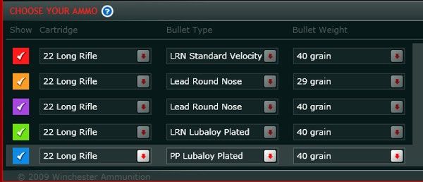

Son absolutamente INSIGNIFICANTES, si vamos a una tabla balística del .22 como en las imágenes primero seteamos las condiciones para disparar sin viento, el punto de impacto a 50 yardas (45.72 metros) y el rango máximo solo me permitió 50 yardas, sin viento y a temperatura ambiente con 0,8” (unos 2 cms.) de altura de miras sobre el eje del cañón:
Luego elijo las municiones que quiero graficar, 4 de ellas con pesos de 40 grains y una (a propósito) con un peso de 29 grains (78% mas liviana)
Luego trazamos las trayectorias y vemos que las puntas 1; 3, 4 y 5 (olvidé marcar el grafico pero coincide la trayectoria con 3 y 4) en el pico de la curva sobre la línea de miras la parábola tiene una distancia menor a 0,2” o sea 5,08 milimetros (medio centimetro) sobresale la punta de 29 grains, pero la diferencia de parabola en 50 yardas de esta es de 1” (disparo 1) a 3,2” (disparo 2) lo que quiere decir que tenemos una distancia de 2,2” y 2,4” (para los tiros 3, 4 y 5) o sea 55,88 mm y 60,96 mm respectivamente.
¿Qué quiero mostrate con esto?? Que la variación que tiene la munición es apenas mayor que el centro del blanco de 50 metros (50 mm) y que si tomamos el nueve nos vamos a 100 mm mientras que la diferencia de casi un 30% en el peso de la punta apenas nos mandaría al 9 bajo una diferencia de 1,54% sería DESPRECIABLE
