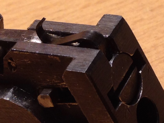

A mi me pasó lo mismo. Me fabriqué el sustituto del muelle con un alambre estirado de un muelle normal helicoidal, pero ahora y gracias a q un compañero me prestó el muelle original he conseguido fabricar uno casi idéntico al original. He utilizado un trozo de fleje de acero recuperado de la cuerda de un viejo reloj de pared. Después del trabajo artesanal os puedo asegurar q me ha quedado perfecto. Funciona sin problemas y queda mucho mejor q un trozo de alambre.

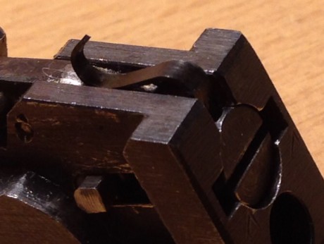

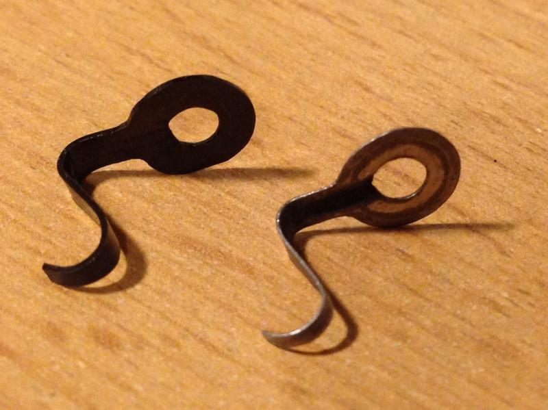

Aquí podéis ver el muelle que he fabricado. Como dije en el post anterior funciona perfectamente y su aspecto es más parecido al original q podéis ver a la derecha en la segunda fotografía.
Buenos dias compañeros.
El viernes se averió mi Toz 35. El problema está motivado por la rotura de un 80
Muelle en su posición.
El viernes se averió mi Toz 35. El problema está motivado por la rotura de un 81
Muelle fabricado al lado del original.
