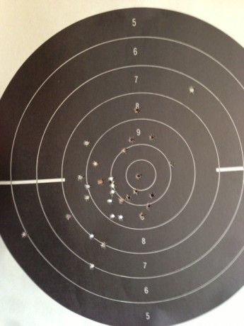

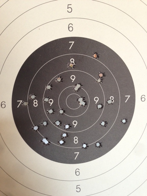

Diana tiro 20 segundos 30 disparos(9mm)

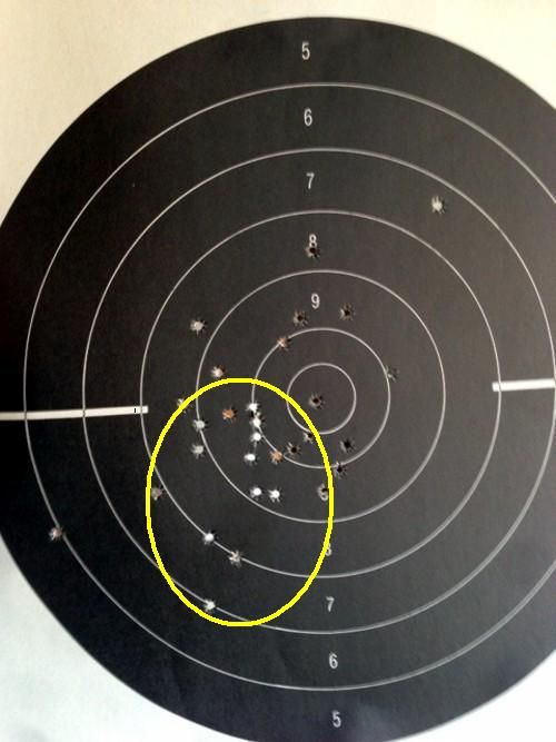

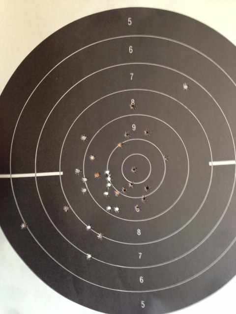

Diana de precisión, 30 disparos (9mm)
Me gustaría comentar estas dianas de entrenamientos......
La diana de precisión "creo que es bastante decente"
La de tiro rápido, es la que se puede mejorar.... se me van a la izquierda, eso es por la posición del dedo del disparador,NO?
Agradeceria comentarios para poder mejorar..... el arma es una STI EDGE 9mm

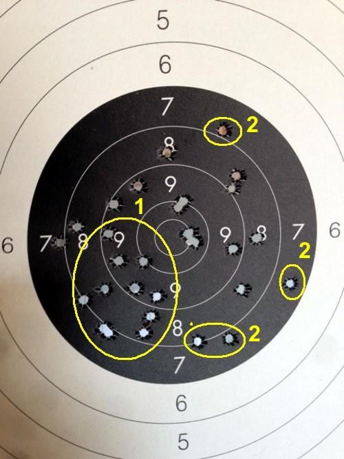

Respecto de tus dianas y asumiendo que sos derecho, mi opinión es que en la de velocidad estas tironeando el disparador al apretar o aflojando la mano y se te cae el cañón en el ultimo momento del disparo.
También puede haber algo en cuanto a que ponés mucho dedo en el disparador, pero me inclino mucho más por pensar que flexionas el dedo inclinado pegando un tirón.
En la diana de precisión también tenes el defecto, pero mucho menos evidente porque cuidás mucho mas el disparo pero fijate que hay una concentración (1) que es bastante "llenita" de disparos.
Los disparos al 7 (marcados en 2) son " "descuidos" o "apurónes", muchas veces concentrados en la puntería aflojamos la mano y la presión para disparar mueve el arma a esos impactos alejados ó cuando estás apuntando, la puntería se estira y se te empieza a alterar la alineación de miras, por miedo a que se ponga peor apurás la sacada del tiro y en general es un tirón que siempre resta más que sumar.
Otros puntos que te recomendaría es que revises la empuñadura, no sea que el arma te esté quedando alineada hacia adentro bajo a la derecha.
Soluciones:
- Disparar en seco y fijar bien la puntería y presión sobre el disparador.
- Entrenar en seco la levantada y parada del arma en velocidad. Sacando el disparo y que las miras estén perfectamente alineadas.
- Entrenar con munición viva en el polígono, levantada y 1º disparo, una vez que esto es 10 en la mayoría de los casos seguir con 1º y 2º y una vez logrados 10-10 en la mayoría de las series agregar el 3º disparo y así hasta completar los 5 disparos.
Espero haberte ayudado en algo.
Un abrazo
