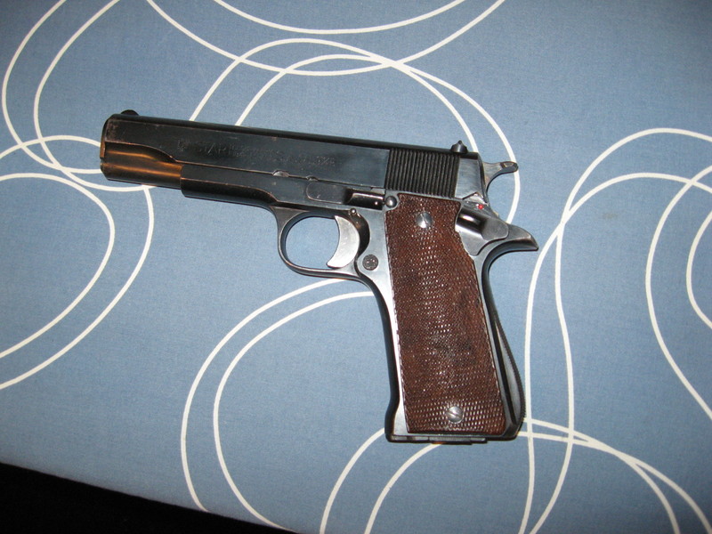

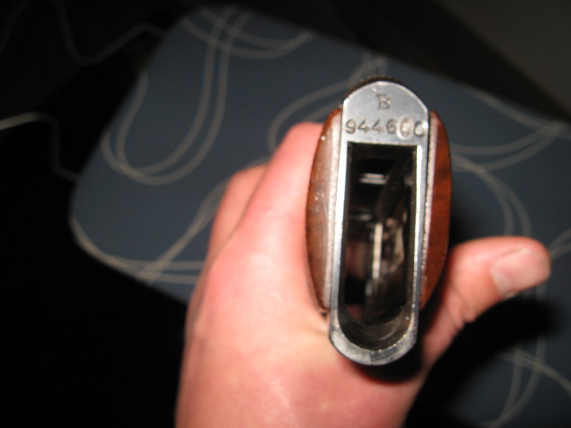

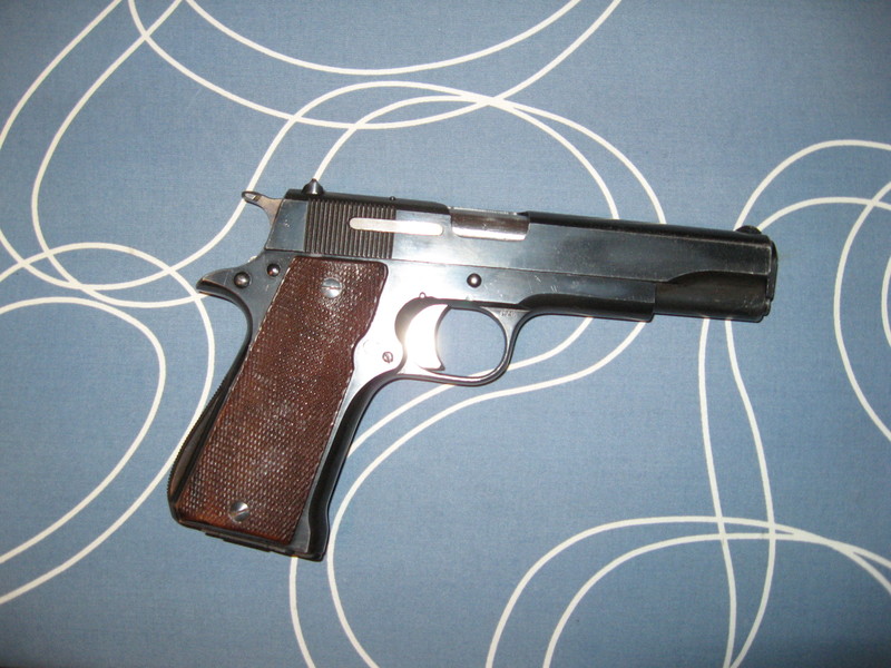

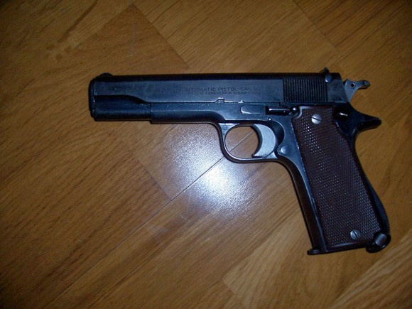

hola, he comprado esta pistola por unos eurillos.
no se que modelo es, ni de que ano, ni nada de ella.
me parece que es un resmontage de diferentes pistolas.
esta en buen estado visualmente, el unico probleme es que el cargador fuerza un poco al entrar y no aguenta bien. haber quien me ayuda un poco con esta hierro! :metra:
tiene numeracion 944600 pero parece que antes ponia 944660. con letra B.
el cerojo tiene gravado 586...
https://imageshack.us/photo/my-images/836/img2735r.jpg/
https://imageshack.us/photo/my-images/825/img2734rz.jpg/
https://imageshack.us/photo/my-images/821/img2732i.jpg/
la pistola es del 9luger.

Tal como pone en la embocadura del cargador es una B
Buena pieza

Es una B como indica la embocadura, la Super B pone eso "B SUPER" y la P o la BS pues lo mismo.

Mirando mejor las fotos se ve que tiene el cargador puesto pero de los que van embutidos en el armazón y tu pistola es de los que tienen tapa y esta queda en el exterior.
Ese cargador no es para ese arma, es para una B mas antigua :wink:

Mira este enlace, la tuya es una tercer tipo según la clasificación de montelongo.
http://www.colecciondepistolas.com/modelo1.asp?id=85
Mientras que el cargador es para una primer o segundo tipo :wink:

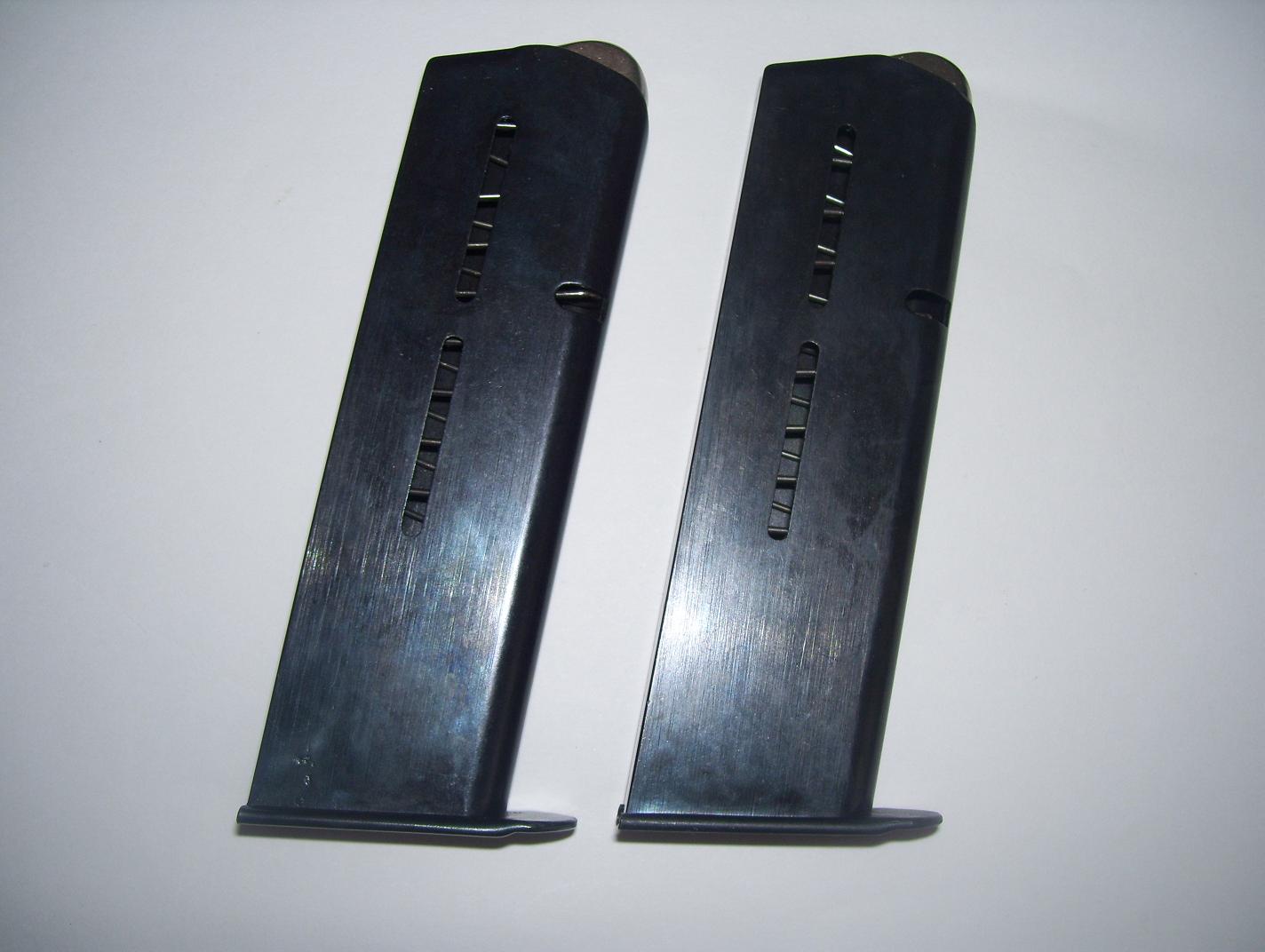

Estos que vende bonifacio en este hilo son los que necesitas tu
http://www.armas.es/foros/accesorios-para-el-tiro-compra-venta/vendo-cargadores-de-pistolas-star-t895449-30.html
Son para AS pero practicamente compatibles, de todas formas puede que tenga para B o para BS que tienen los labios del cargador un poco mas largos.

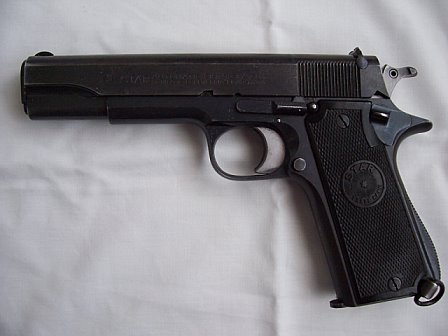

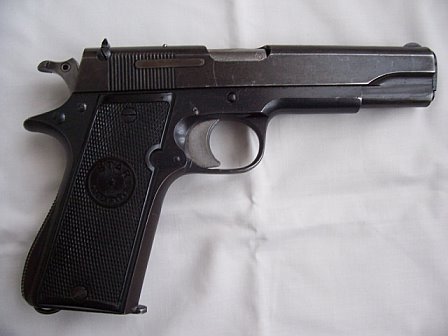

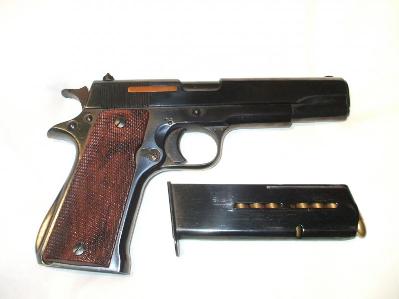

Mensajepor marroyol » 03 Nov 2012 15:32
Eugenia escribió:Marroyol, eres un hacha, la verdad.
No, es que tengo una parecida y me gustan :wink:
Solo que la mia es una A y un poco mas antigua 1934 :wink:
PD. edito para poner foto con las cachas originales
