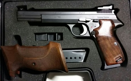

Y unas fotillos de la SIG no?

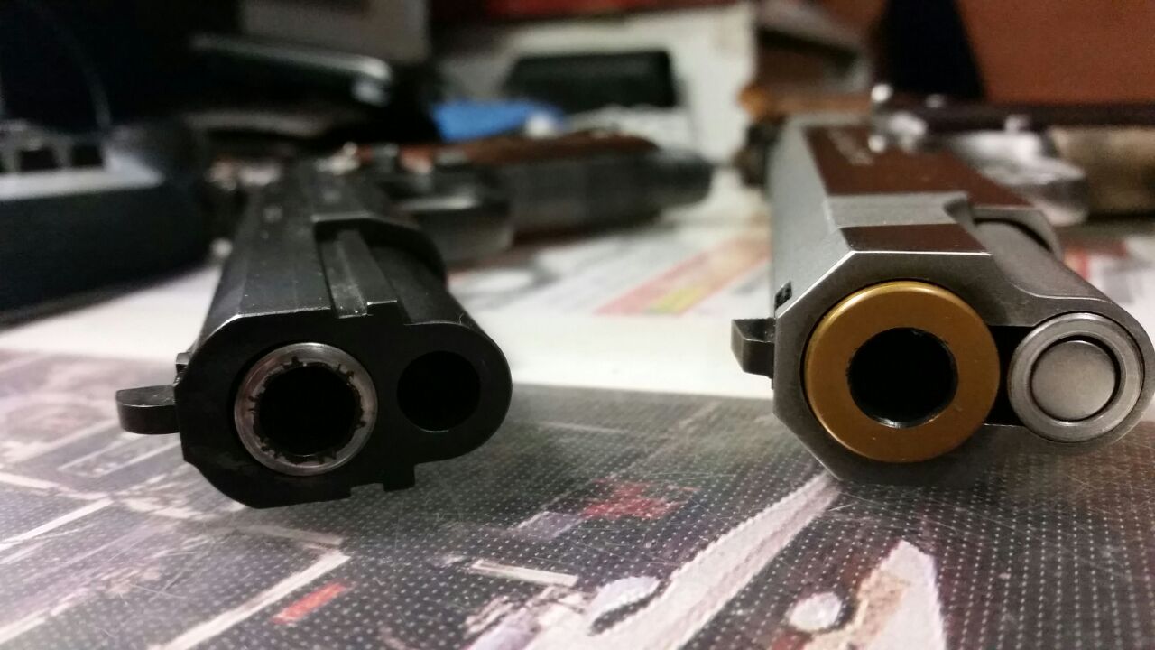

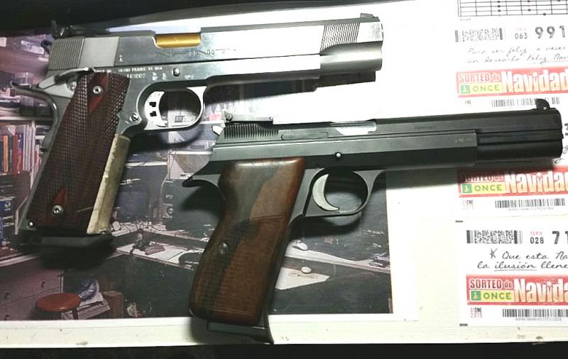

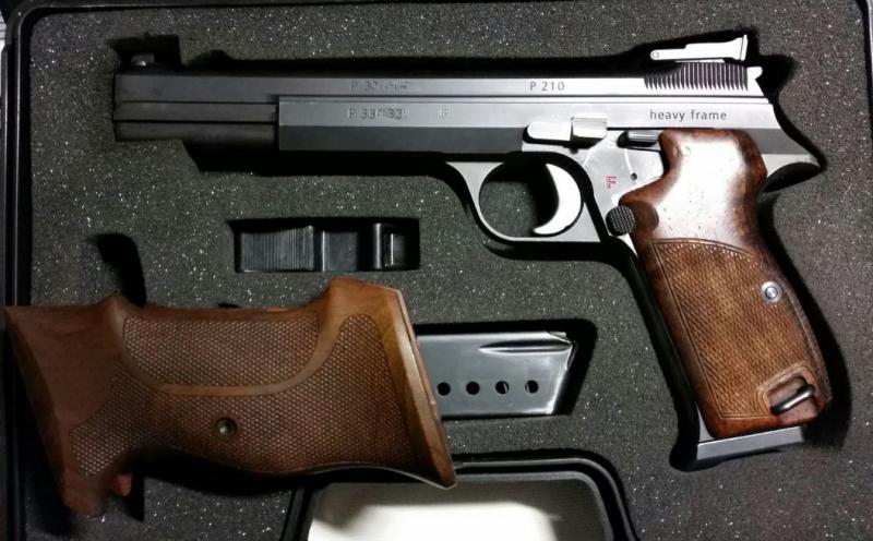

Pd, Ando buscando bolas y muelles , hace dos días que me he echo con una sig p210 hf
Ahí van las fotos de la sig al lado de la que para mi a dia de hoy sigue siendo la mejor entre las grandes.
Salu2
