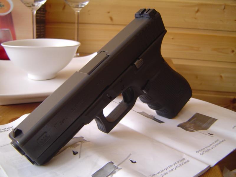

Hola, recientemente adquiri una glock-17 4ºgen con menos de 2 años y poco uso
La primera impresion es comodidad en la mano y la impresion de ser una maquina
La estube probando con municion MAGTECH semiblindada y otra que hice yo con puntas 115grains FMJ y cargas de BA10 de 2,5 a 3,0 grains use dos tipos de LTC no los tengo a mano
Tire a 10m y 25m ambas municiones, primero la semiblindada MAGTECH, en el primer disparo perfecto, pero al alimentar el 2º cartucho cakcakcak el cartucho se queda en la rampa y se produce un acerrojamiento incompleto :( tiro de corredera atras, nada, vuelvo a tirar y ahora si empuja el cartucho por la rampa y cierra, pum disparo perfecto, coñooooooooooooooooooooooooooooooooooooooooooooooooooooooooooo otra vez igual que antes, el 3º cartucho se atasca en la rampa y otra vez tira que tira de la corredera :( y asi .............30 disparos, uno tras otro repitiendose lo mismo, UN FALLO DE ALIMENTACION COMO UN CAMION DE GRANDE :( perece como si la parede de la rampa fuese muy vertical para esta municion semi O MAS BIEN PIENSO QUE EL PLOMO DE ESTA MUNICION MAGTECH ES MAS ASPERO QUE UNA LIJA GORDA Y FRICCIONA EN EXCESO EN LA RAMPA, en otras municpiones de plomo que he usado antes el plomo tenia un acabado mas suave pero aqui es una lija ....
Paso al otro blanco ahora con la municion de recarga, y la carga se quedaba corta hasta con 3grains de BA10 no expulsaba bien, ahora probare unas puntas de 125grains que teoricamente si deberian de mecanizar perfectamente con 3,1 a 3,9 de ba10 segun la tabla vectam que tengo y una velocidad max de 320m/s
La verdad que TODA LA TIRADA FUE UNA MIERDA os podeis imaginar como se tira cuando son casi 45 interrupciones una tras otras y encima tirando rapido y sin apuntar casi ....
TENIA UN MOSQUEO QUE SOLO PENSABA EN VENDER LA PISTOLA :( LA SORPRESA VINO CUANDO ME ACERQUE A VER LOS BLANCOS :mrgreen: :mrgreen: :mrgreen: :mrgreen: :mrgreen: :mrgreen: :mrgreen:
Los tiros a 10m estaban todos en el centro perfectamente agrupados y a 25m se me fueron un poco altos estaban todos en la cabeza de la silueta solo habia un disparo que estaba fuera de la silueta pasando cerca de la oreja :twisted: (era el de advertencia)
Si esto es tirando malamente y en esas condiciones no quiero ni pensar de que es capaz esta maquina de pistola con la municion a punto :twisted:

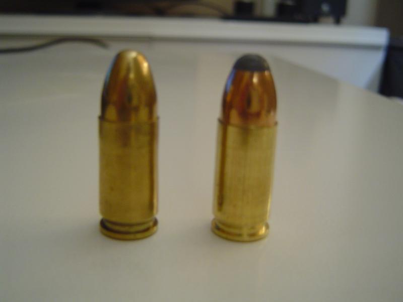

Las interrupciones de la recarga esta claro de que es, pero pq falla la municion comercial magtech en la alimentacion?

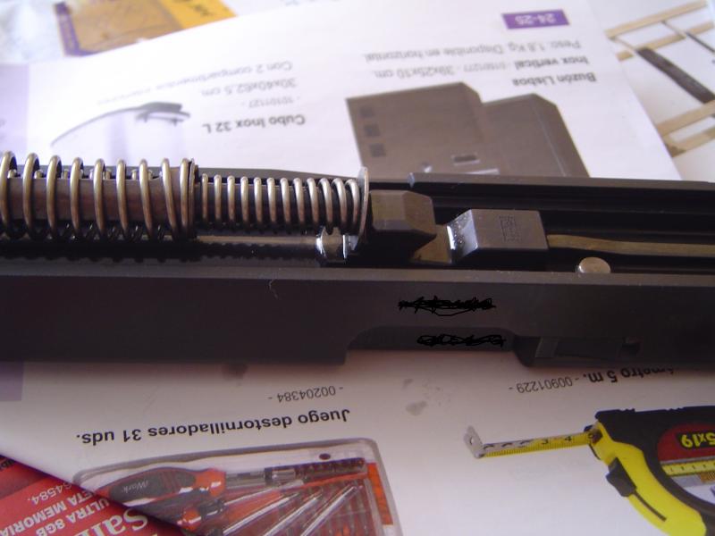

Os paso unas fotillos, me surge la duda de si estuviera mal puesto el muelle? el cañon tiene como tres pequeña muesca ...

Esta bien puesto el muelle ?

elsantoangel escribió:Esta bien puesto el muelle ?
No te puedo contestar a ésto, por que mi 3ª generación es muy diferente el muelle, pero a mí me da que no está bien puesto, el mío va encajado en una mueca que lleva el cañón y no va tan levantado.

En mi "19 gen4", el muelle es igual y va encajado en una muesca y mas bajo, parece.

hola, cambia esa municion magtech, en las SW mp9 da los mismos problemas, pero en menor medida, da la impresion de que el plomo no arrastra bien por la rampa, un saludo al foro

PD: el muelle está bien montado.

44-40 escribió:hola, cambia esa municion magtech, en las SW mp9 da los mismos problemas, pero en menor medida, da la impresion de que el plomo no arrastra bien por la rampa, un saludo al foro
Pienso que al 95% este es el problema, ya digo el plomo es aspero a mas no poder y me da la sensacion que no arrastra por la rampa que por otro lado es mas vertical que en la cz75 donde la usaba sin problemas

Hubo un muelle en las primeras 4ºgen que daba probelma puede ser el de mi foto? Segun el dueño iba perfecta y me fio de su palabra por eso me extraño que no alimentara una semiblindada ....nu se

El problema es la munición, si quieres semiblidada buena usa Remington, Fiocchi o Magtech JHP (esa si te dejan) estas Magtech con la "gota de plomo" han dado pegas en muchas armas incluidas las USP de HK entre otras muchas. Me comentaba un instructor de P.L. que le gustaba mucho solo para entrenos porque así sus alumnos aprendian de paso a resolver incidencias!!

en el club un compañero tenia el mismo problema , con la glock 17 3 gen , tenia que tirar de a un tiro , la culpa la munición ,el plomo de la punta estaba como un poco inflado (no mucho) y muy aspero.Yo me quedé con un par de cajas de esta munición y le limé un poco el plomo y salian de primera.

rjdeloeste escribió:en el club un compañero tenia el mismo problema , con la glock 17 3 gen , tenia que tirar de a un tiro , la culpa la munición ,el plomo de la punta estaba como un poco inflado (no mucho) y muy aspero.Yo me quedé con un par de cajas de esta munición y le limé un poco el plomo y salian de primera.
Si es q soy gilipollas, te quieres creer que no se me habia pasado eso p la cabeza ... habia pensado en tirarlas una a una para gastarlas jejeeje
Voy a pasarles una lija fina y probare, al menos asi sabre al 110% que ese era el fallo y no otro

El arma está perfecta. Es la munición. A mi me ha dado problemas con Glock, H&K y P-99. Me ocurría exactamente lo mismo, no subía la rampa. De todas formas, me da a mí, después de muchos años, que la Glock no se lleva bien con ciertos plomos.
