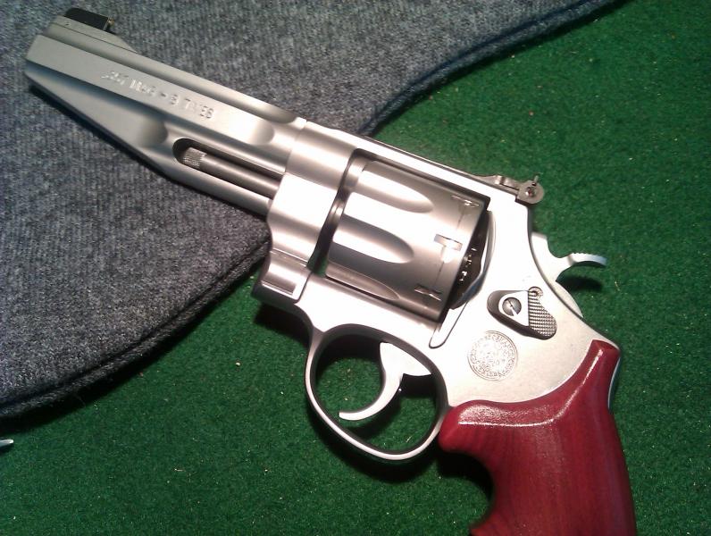

...Hola chicos.
...Tengo un S&W 627, comprado en el foro hace unos meses, Lo digo porque no es nuevo.
...Existe alguna manera para que la aguja golpee un "pelin" mas fuerte el cartucho.
...Tanto munición factory, como recargada por mi; un 10% de los diparos no se efectuan por el poco picado del fulminate.
...Tiene facil solución toqueteando "algo" ? o lo envio a galeras?
...Gracias por vuestro tiempo en contestar.

Hola, lo más probable es que tenga poca tensión el muelle de fleje del martillo, quita la empuñadura, y en la parte delantera del armazón, tiene un tornillo, que sirve para darle más tensión al fleje, cuanto más aprietas el tornillo, más presión le das.
Tengo un 627, espero haberte ayudado.

Una pregunta mas; el apretado de ese tornillo, no influye en la presión a realizar en la cola del disparador para efectuar el disparo?
...Es decir, no sube ni baja; sólo se regula la potencia del golpe del percutor?
...Gracias.

Solo influye en la presión del dedo sobre el disparador.
Cuando lo pruebes,comentas cómo funcina.
poli-poli
Mensajes: 452
Registrado: 13 Oct 2007 09:01
Re: ...Regular Aguja en S&W 627.
Mensajepor poli-poli » 31 Ago 2012 00:56
La entendi mal pregunta, efectivamente en la presión de la cola del disparador,a más tensión, más presión.
