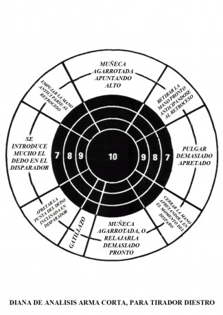

otra cosa mírate este gráfico de corrección de errores te puede ser util.
un saludo.
