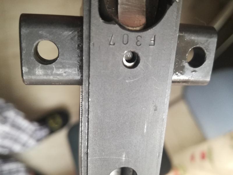

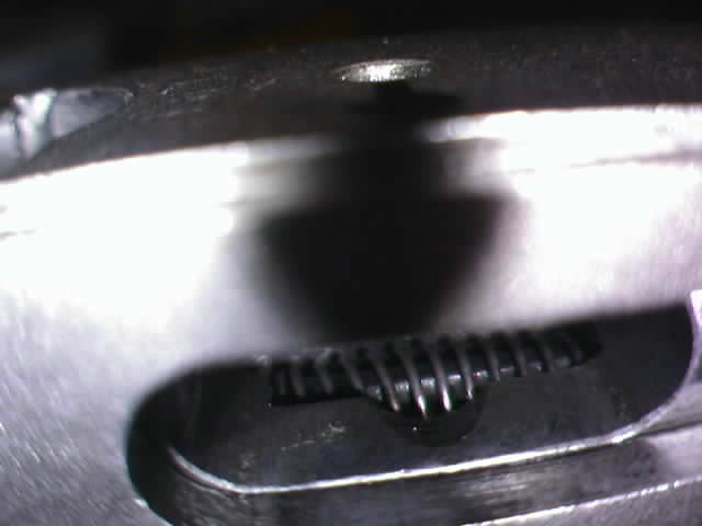

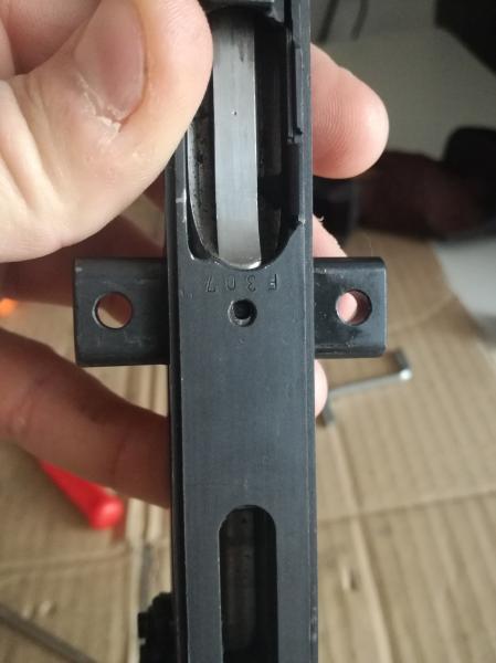

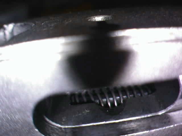

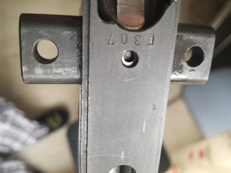

Buenos días compañeros pues retomando este tema os comento lo siguiente.
Recientemente he adquirido esta Walther GSP 32 de las antiguas y hoy queriendo darle un poquito de limpieza interna resulta que despues de sacar los contrapesos esos laterales que salen en una sola pieza para poder sacar el cierre y el muelle y no hay manera. Pulso con un punzón en el tetón ese y no hay manera de que salga el cierre y el muelle.
Buscando aquí en el foro he encontrado este que hablabais de lo mismo y estaba pensando de haber si va a ser que el anterior propietario la montó al revés, pero como tampoco sé exactamente cómo tiene que estar el tetón cuando está bien colocado o mal colocado, pues os remito estas fotografías para que me eches una mano en el sentido de decirme si lo veis bien colocado o no.
En el caso de que lo veáis bien colocado pues no sé si será cuestión de echarle algún tipo de aceite tipo WD 40 o algo así, no sea que de estar lleno de mierda no salga y será por eso.
En el caso de que me digáis que está montado al revés pues ya me cago porque os estoy leyendo lo que hay que hacer y os aseguro que es que no me entero de nada....
No se.....espero vuestras noticias.
Gracias!!!!
Gracias!!!!

Re: ¡Ayuda! - Metedura de pata Walther GSP Expert .32
A la vez que pulses el tetón dale un golpe (suave) con un martillo de nylon para sacarlo. En el 32, esta pieza no se mueve libremente sino que va ajustada al carro para que no se mueva. De estar montada al revés, debería tener un rebaje interior el carro para evitar esto y que saliera, este rebaje lo hacían en la fabrica. Si no recuerdo mal, yo lo saco por el lado izquierdo de la corredera teniendo el cañón mirando hacia arriba y el tetón hacia ti. En tornillo de banco con un trapo o protecciones al uso pon la corredera, pulsa el teton con la mano izda y dala con el martillo con la derecha para sacarlo por la parte izda.
Sale seguro.
Sale seguro.
luis7 escribió:A la vez que pulses el tetón dale un golpe (suave) con un martillo de nylon para sacarlo. En el 32, esta pieza no se mueve libremente sino que va ajustada al carro para que no se mueva. De estar montada al revés, debería tener un rebaje interior el carro para evitar esto y que saliera, este rebaje lo hacían en la fabrica. Si no recuerdo mal, yo lo saco por el lado izquierdo de la corredera teniendo el cañón mirando hacia arriba y el tetón hacia ti. En tornillo de banco con un trapo o protecciones al uso pon la corredera, pulsa el teton con la mano izda y dala con el martillo con la derecha para sacarlo por la parte izda.
Sale seguro.
Hola Luis lo primero gracias por tu rápida respuesta.
Pero también te consultaba si tal como ves las fotografías que os he enviado, crees que el tetón está bien colocado o está mal colocado.
Como decía el anterior mensaje es la primera vez que la desmonto porque la he comprado hace una semana y yo no la he visto nunca este arma y por eso tengo dudas de si está bien o no ya que como te digo no puedo sacarlo.
Espero tu respuesta a esto y después intentaré hacer lo del martillo de nylon.
Por las fotos no puedo decirte nada cierto, si cuando aprietas el tetón, este se mete hacia dentro es que esta bien puesto, no obstante, caso de estar al revés, confiemos que la corredera tiene la rampa hecha para que salga sin problemas, lo que no recuerdo ahora es para que lado la tiene o es para ambos. Prueba lo del martillo hacia la izda si el tetón se mete hacia dentro (señal que esta bien puesto) caso de que no se meta hacia dentro es que esta al revés, y en ese caso deberás probar con el martillo hacia los dos lados a ver por donde sale (yo juraría que es hacia la izda) a ver si algún compañero puede aclarártelo, ahora mismo no tengo la gsp a mano para decírtelo. No te preocupes por darle con el martillo suavemente, no le pasa nada, apoco que muevas la pieza veras como el tetón se sale del agujero, una vez lo veas ya no hay problemas, un par de golpes mas y sale sin problemas.
