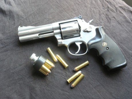

Me pregunto cual será la vida util de este revolver en calibre 357 Mg.
Habitualmente disparamos con nuestros 357Mg, con munición 38, y en la mayoria de las ocasiones con cartuchos tipo wadcuter, para precisión.
Con esta munición la vida de nuestras armas es practicamente "eterna", pues las mínimas presiones de este cartucho deportivo no causan erosiones ni desajustes.
Pero; ¿que pasaria si por el contrario, los mismos disparos que hacemos anualmente con los 357,los hicieramos justamente con el poderoso 357Mg ?.
Podemos considerar que un tirador "aplicado" al que le guste acudir los fines de semana al campo de tiro, podria realizar sin problemas unos 2000 disparos anuales.
Pues haciendo números, creo que si fueran del 357 Mg. en un par de años como mucho, el arma de nuestro supuesto tirador se pareceria más a un "sonajero" peligroso, que a un arma precisa, y a más de uno se le pondrian los pelos de punta al apretar el disparador con esas cargas, en particular si la marca de munición es por ejemplo una hinterberger de 158 Gr.
Espero vuestros sabios comentarios al respecto.

De ninguna manera, amigo Cambaco. El S&W 686 es un arma proyectada para tirar con toda seguridad su calibre propio, el .357 Mag. No creo que el revólver sufra desajuste alguno durante sus, al menos, 10.000 primeros disparos. Es más, pienso que por su mayor headspacing, sufre más tirando con .38 Special que con el .357 Magnum.

Pienso lo mismo que Eugenia: un revólver de la categoría de Smith & Wesson diseñado para disparar con munición Magnum, si tiras con 38 Wad Cutter te durará "eternamente" con que le hagas un mantenimiento básico. Por otra parte y a diferencia de la pistola, el revólver tiene seis recámaras distintas, por lo que el trabajo se reparte bastante. Suerte y que lo disfrutes...!!!

Pues mira que bien...no hace mucho he adquirido uno de un miembro del foro y estoy encantado con el...Siempre me ha gustado , ahora que lo tengo estoy enamorado , y despues de leer esto... Aaaahhhhhgggg...

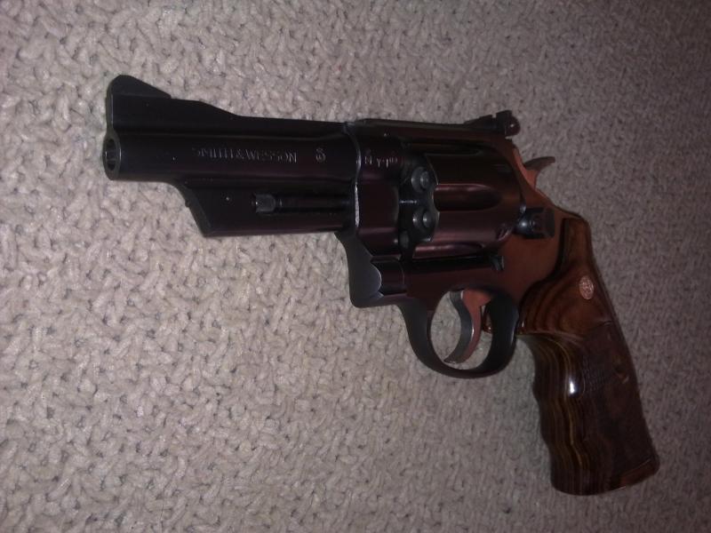

Para vida útil en S&W y calibre .357 Magnum, el más resistente es el S&W M28. Fabricado sobre el armazón "N", el mismo que el .44 Magnum, las paredes de las recámaras son bastante más gruesas que las del 586 o 686. Es menos estilizado y más rudo, pero no lo jubilan ni tus nietos. El de la foto tiene ya 33 años y está como el día que salió de fábrica.
