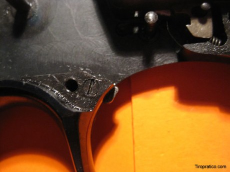

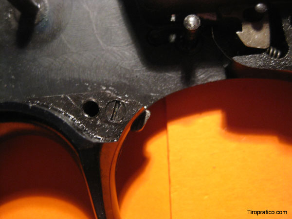

Hola Juan ,ante todo gracias por tu interes, pongo unas fotos no de muy buena calidad pero soy muy mal fotografo esta es la pieza en cuestion ,gracias saludos

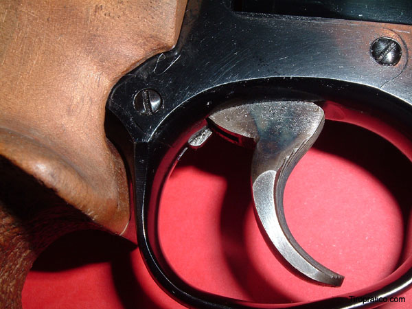

La verdad es que hasta que has mandado la foto ni me había fijado en su existencia y en principio me parece un tope de la cola del disparador.

Eso es el tope del disparador que se te ha descorregido y no deja que el disparador vaya hacia atrás todo lo necesario para que enganche la nuez en el martillo.
Vuelve a meterlo en la ranura y regúlalo de manera que el disparador suelte el martillo y tenga un poco de recorrido todavía, después aprieta a tope el tornillo.

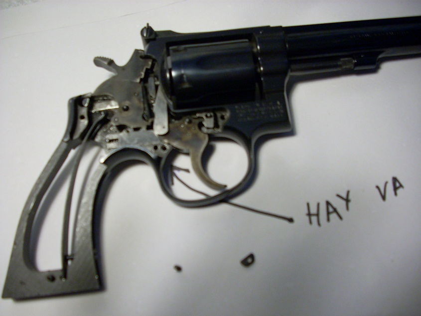

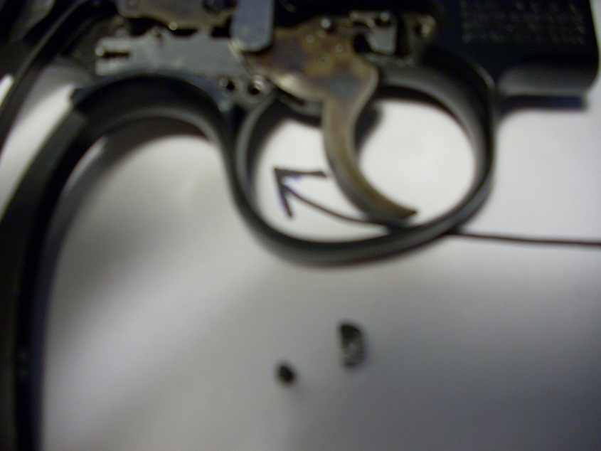

Va montado tal que así

Mételo en la ranura y mueve poco a poco la pieza hasta que entre el tornillo, después girando la pieza sobre el tornillo haces que aparezca mas o menos por la ranura, en último caso no se la colocas lo único que pierdes es el triger stop que dicen los yankis.

Para subir el peso, lo único que puedes hacer es apretar el tornillo del muelle real o cambiar el muelle de la caja de retorno del disparador, si antes iba bien y ahora falla es porque se ha aflojado el tornillo del muelle real casi seguro.
Ten en cuenta que el peso estará a 1000 gramos y eso es muy poco.
