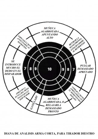

Dexterclaymore escribió:El otro día tuve mi primera competición en 9 mm, me fue bastante bien pero inesperademente casi todos los impactos se me iban para la izquierda, algo increible porque en los fines de semana previos esto no me ocurría.
¿A qué puede ser debido?.
He leído varias causas, se relaja el codo en el momento del disparo, se aprieta demasiado la cacha en el momento del disparo...
No se yo pienso que hacía todo igual que en los entrenamientos.
A ver si me podeis ayudar.
Gracias.
Esta información ya se ha puesto más veces en el foro.
Analizala.
El otro día tuve mi primera competición en 9 mm, me fue bastante bien pero inesperademente casi todos 10
DIANA DE ANALISIS ARMA CORTA PARA TIRADOR DIESTRO.jpg (41.8 KiB) Visto 990 veces

Gracias Jose Luis, dispongo de esta información y otras similares, pero dudo de que justamente ese día metiera más el dedo en el disparador que todos los fines de semana anteriores. O igual sí, por los nervios...
De todas formas ya he tomado nota, pero a ver si alguien puede darme alguna pista más.
