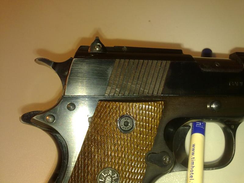

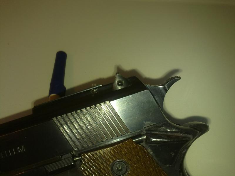

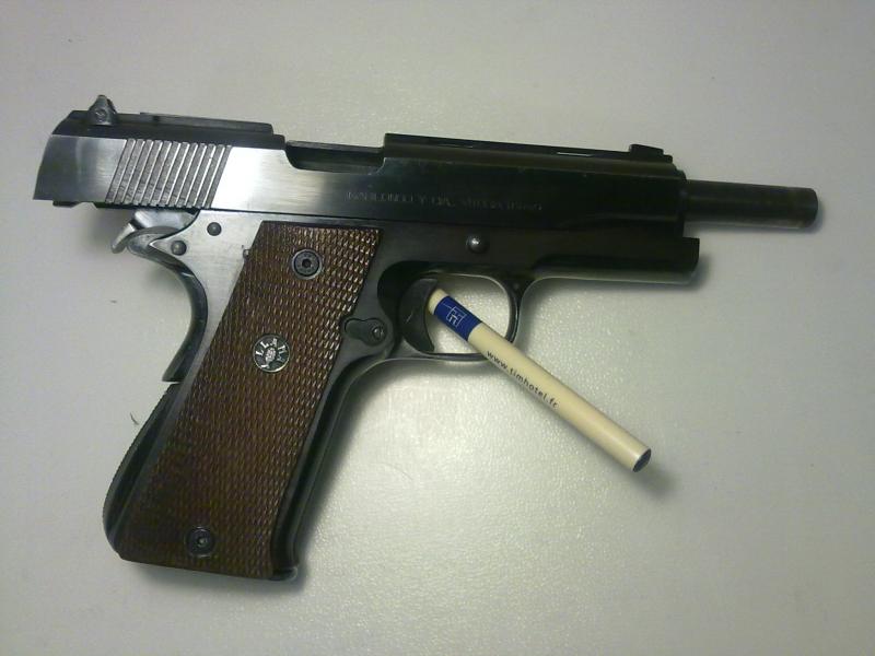

 07122011124.jpg  07122011123.jpg  07122011121.jpg Hola compañeros, ¿alguien me puede indicar dónde conseguir 00
Esta es la joya en cuestión.
 07122011124.jpg  07122011123.jpg  07122011121.jpg Hola compañeros, ¿alguien me puede indicar dónde conseguir 01
es un prisionero come este, sin cabeza
 07122011124.jpg  07122011123.jpg  07122011121.jpg Hola compañeros, ¿alguien me puede indicar dónde conseguir 02
Me falta el de este lado
Hola compañeros, ¿alguien me puede indicar dónde conseguir un tornillo de regulación de la deriva del alza original de mi llama XI A?, no lo tienen en ninguna armería ni tienda especializada de las que he preguntado, y ni siquiera encuentro la herramienta para poder fabricarlo, es de un paso muy fino.
Os dejo unas fotos por si pueden ayudar a localizarlo.
Un saludo y gracias de antemano.

Si no lo encuentras, le puedes hacer la rosca nueva, aunque sea de otro paso de rosca, ya que no es una mira micrométrica, sino que los dos tornillos posicionan una bola central de manera que aflojando uno y apretando otro la mira se desplaza hacia un lado u otro.

Gracias Marroyol, lo de hacerle otra rosca es la opción pensada si no encuentro el original, ho he preguntado en Iparguns, así que haré eso primero, me pregunto yo a dónde habrán ido a parar todos los repuestos de almacén de Gabilondo y Cia...
