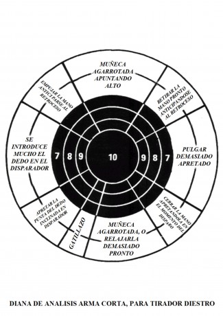

Hola, si tiras en Producción y el que se te va a la izquierda es el segundo tiro, es probable que le des demasiada presión al dedo del disparador.
El primer tiro presionas fuerte porque es en doble acción, el segundo tiro le metes la misma presión pero el disparador cede antes y "te llevas" el arma a la izquierda.
También es posible que aprietes demasiado con la mano izquierda, y desvíes ligeramente el arma si no la tienes bien empuñada.
Pero sin verlo es difícil saber exactamente donde está el fallo. Fijate bien en los dos puntos que te digo a ver si encuentras el error.

Casi apostaría que estás metiendo demasiado dedo en el disparador. Prueba a meter menos dedo, y centrarlo más en el disparador, a ver qué tal. También puede ser que estés "tirando" demasiado con la mano izquierda, suponiendo que seas diestro.

mirate esto

Hola que tal que bien esta esa diana oye para zurdos no la hay un saludo
serteco
Mensajes: 2620
Registrado: 15 Nov 2008 08:01
Ubicación: MADRID
Re: AL DISPARAR SE ME VA UN POCO A LA IZQUIERDA...PORQUE???
Mensajepor serteco » 16 Dic 2011 20:53
conrado escribió:Hola que tal que bien esta esa diana oye para zurdos no la hay un saludo
lo siento pero yo no la tengo , ¿ no sera igual pero al revés ? :roll:

Es lo que he pensado despues jajaja gracias supongo qeu si jajaja

Buenas tardes, el esquema esta muy bien, pero... para tirar con una mano, hablamos de tecorridos, de buscar el doblete, creo que el fallo esta en el empuñe del arma, en apuntar angulando los brazos y no girando el tronco y en escasa medida en el dedo, seria preciso que un compañero te viese para corregir tus vicios o te grabase en video y vieses tus fallos, hay un libro muy ameno, en su segunda edición muy mejorado, con fotografias y muy explicativo se llama:
