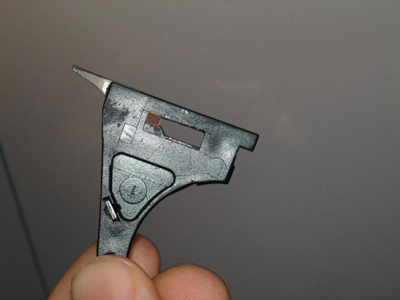

Mensajepor rjdeloeste » 23 Nov 2011 20:11
suplementando esta pieza le he sacado mucho recorrido al gatillo pero si te pasas no actua el conector

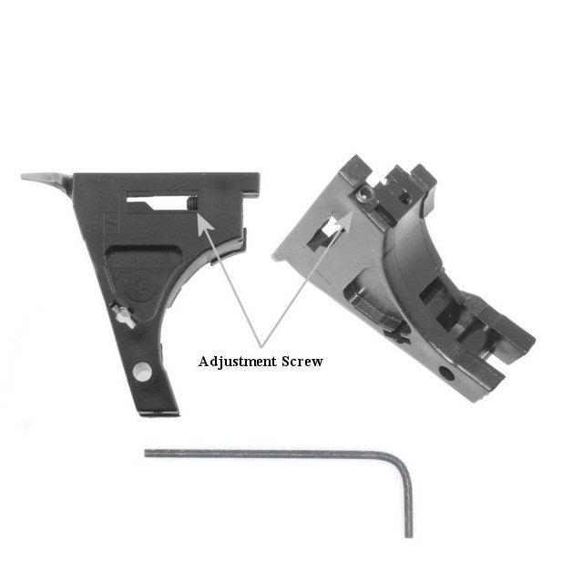

sysop
Mensajes: 80
Registrado: 16 Jun 2010 01:00
Re: Pregunta para Glockeros
Mensajepor sysop » 23 Nov 2011 20:26
Y en las siguientes el tiggers stop para quitar el recorrido muerto del disparador, puede ver el agujero para regular el tornillo allen y dejar a nuestro gusto el recorrido muerto del gatillo.
15€
A ver esa comunidad Glockera...
 Sé que hay kits de desconectores a menor tensión que el original, que 40
Última edición por sysop el 23 Nov 2011 21:33, editado 2 veces en total.
rjdeloeste
Mensajes: 682
Registrado: 08 Ene 2009 05:01
Mensajepor rjdeloeste » 23 Nov 2011 20:36
No conocia esto, si logramos sacar el recorrido muerto con el tornillo allen y aparte suplementando el otro extremo le quitamos la mitad del recorrido al gatillo,nos queda un disparador mas que decente.

rjdeloeste
Mensajes: 682
Mensajepor rjdeloeste » 23 Nov 2011 21:35
Le puse un taco de goma y entra a precion y no se sale . Tiene un par de inconvenientes : La pequeña aleta del gatillo ya no cumple su funcion ya que el gatillo no llega lo suficientementa adelante.Otra cosa que me paso al ir probando distintas medidas de tope fue que me pasé y como el tope era muy grande ,el disparador no funcionaba y no podia desmontar la corredera , Lo solucioné trabando la corredera para atras u desarmé la tapa de atras y saque la aguja percutora , solté la corredera y ya podia desmontar la pistola normalmente.
rjdeloeste
Mensajes: 682
Mensajepor rjdeloeste » 23 Nov 2011 21:40
No lo recomiendo para los que tiene la pistola para defensa o que la portan .creo que la glock esta muy bien como viene de fabrica y solo la modificaria para tiro deportivo.
