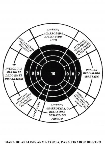

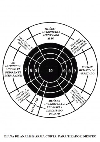

Si algún compañero tiene a mano la diana dividida en sectores donde se indican los defectos en función de dónde va el proyectil, sería de agradecer que se la facilitara a nonalive. Tal vez si comprueba donde van la mayoría de sus disparos, pueda corregir sus errores.
Re: El pulso en fuego central
Gracias de nuevo a todos, muy útil
