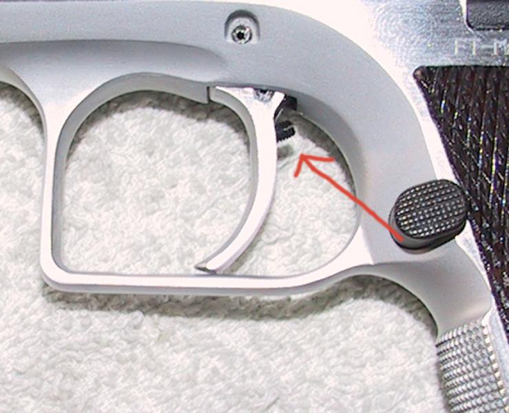

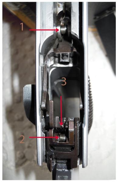

Para suavizar el gatillo, tendras que recurrir a un armero, que te haga y cambie el muelle nº 1, por otro unas decimas mas fino,y que esto no te asuste, pues para un armero fabricar un muelle es el trabajo mas facil que hay, se coge un trozo de alambre acerado, se enrolla alrededor de una varilla de el diametro adecuado, se calienta con un soplete al rojo, y se enfria en agua, y asi, muelle listo. Y de paso, tampoco le vendria mal, que le metieras un tope de recorrido al disparador, para eliminar el recorrido muerto, que es simplemente un gusanillo allen roscado en el disparador, que hace tope contra el armazon.
Las fotos son de una Tanfoglio, pero es un clon de CZ 75.
