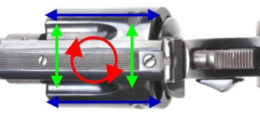

Para ver si un revólver está en condiciones hay que ver si la indexación de los alvéolos es correcta iluminando con una linterna y viendo si cuando el martillo está abatido y el disparador presionado hay alguna desalineación entre el cañón y el alvéolo.
Ademas hay que ver las holguras que tiene el cilindro y el eje del cilindro (crane en inglés=grua) con el armazón.

En este enlace lo explican pero en inglés, con el traductor de google puedes leerlo casi bien raducido :wink:

marroyol escribió:Para ver si un revólver está en condiciones hay que ver si la indexación de los alvéolos es correcta iluminando con una linterna y viendo si cuando el martillo está abatido y el disparador presionado hay alguna desalineación entre el cañón y el alvéolo.

Es muy sencillo, si iluminas con una linterna o un led el cañón desde la boca y al mismo tiempo miras por la boca del cañón se ven los alvéolos al girar, si cuando el arma esta en posición de disparado, con el disparador comprimido se ve un hilo brillante en alguno de los lados del ánima es que no está alineado con el cañón, el cono de forzamiento (principio del cañón) y la poca holgura que tiene el tambor hacen que se minimice esa desalineación pero es suficiente para que el disparo no vaya a donde tiene que ir.
Tengo un revólver de avancarga que uno de los alvéolos no queda alineado y los disparos se van al tres a las diez, cuando los demás van al centro (ese no lo cargo nunca no le monto ni chimenea siquiera) :mrgreen: .

Caramba caramba....por eso la semana pasada cuando me prestaron un S%W del 38 pude ver que unos tiros ivan a lo negro y otros al cero visto... :shock:
de cinco disparos, cuatro bien y uno muy mal...
Lógicamente pensé en gatillazos...dias mas tarde volví y esta vez apoyado en un cojín de tiro, pasó lo mismo...se lo comenté a un tirador y me respondió que era emplomado del cañón... :roll:
Voy a buscar una linterna pequeña y ...ya les contaré
