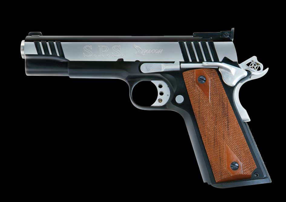

Por unos mil euros, te recomendaria una SPS, modelo Falcon, en 5 pulgadas, o Falcon Master, con cañon de 6 pulgadas. Son armas de gran calidad, forjadas y mecanizadas, preparadas para salir de la caja y competir.
Los modelos, digamos "economicos" de STI, tal como Trojan y Spartan, son fabricados por microfusion. Esto no quiere decir, que sean malos, pero se apartan mucho de la forma de fabricar un clasico como es la 1911.
La Norinco 1911 A1, la de cargador monohilera, esta muy bien construida, y con muy buenos ajustes, pero no trae miras regulables, y si te pones a prepararla, te acabara saliendo por una pasta.
Ademas, este modelo, el 1911 A1 (330 €), no se fabrica en 9 mm, si no en cal. 45, y tendrias que comprar una conversion, tambien Norinco de 9 mm (220€)
Los modelos de cargador de alta capacidad, no te los recomiendo. Yo he tenido una NP28, y era el peor arma que he visto en mi vida, holguras impresionantes, cargadores malisimos, todo mal, una verdadera chatarra de arma. No se, si han mejorado ultimamente, al importarlos Norconia.

La SPS lleva el cañon rampado, es decir, que la rampa de alimentacion de los cartuchos al cañon, aunque es una redundancia, va en el propio cañon, para que la alimentacion sea mas fiable.
En la Colt, me parece que no, y esta rampa, va tallada en el armazon (empuñadura) de la pistola.
Para hacer un minimo de puntos, se necesita obligatoriamente que el arma lleve unas miras regulables, para adecuar su punto de impacto con distinta municion. Olvidate de hacer 500 puntos, con las miras fijas de combate que traen muchos modelos.
Aparte, que no hay en España modelos de Colt 1911, medianamente preparados de fabrica, nuevos a estrenar, por 1000 €. Por ese dinero, de segunda mano, si hay.................

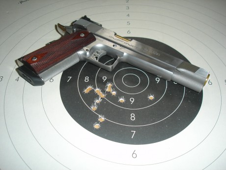

Compañero Manolo, tienes mucha razón, bien es cierto que la mira regulable ayuda y mucho, pero también es muy importante que el cañón sea al menos de 5".
Por otra parte, como bien recordarás, hace 20 años todavía era muy común ver a la mayoría de tiradores usando armas nacionales, las Star A y B, Las Llama 1911, incluso bastantes Astra 400, porque era lo que había, y no tenían miras regulables, las Sigs y demás había muy poquitas. Hace 12 ó 15 años, al menos por Asturias, en los campos de tiro se veían las CZ y alguna Tanfoglio, como mucho alguna SPS, pero la variedad tampoco era mucho mayor.

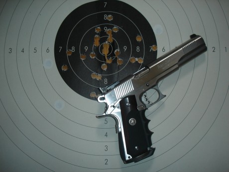

Manolosolo,sin afán alguno de polemizar. No creo que la gente sea tonta por gastarse dinerales en armas de reconocido prestigio (mi Kimber Desert Warrior, te aseguro que me costó un pastón, mas de 2000 euros); pero estarás de acuerdo conmigo en que el arma no hace al tirador (conozco a más de uno con armas de elevadísimo nivel que no le dan ni al cielo).
Como leerías en mi anterior post, coincido contigo en que un sistema de alzas regulable facilita enormemente la puntería, pero creo que no se deben rechazar armas con alza fija, pues muchas son muy precisas, y si sabes a dónde tiran, te aseguro que repiten los disparos de forma sistemática. Sin duda, un alza fija, podría ser considerada como un reto que afrontase el tirador, y que a mi juicio le puede hacer mejorar sus marcas (opinión personal).
Lo que tengo claro es que nunca desdeñaría una pistola por su alza (quizá sea porque las pistolas de servicio me apasionan).
En mi opinión, la mano que empuña es la pieza fundamental del conjunto. Como apunta el compañero llana7, recordemos (yo también llevo 17 años federado), la época en la que casi todo el mundo usaba armas españolas (Astra, Star y Llama), ¿cuántas eran de competición, y cuántas de servicio?.
He visto hacer cacahuetes con una Astra 400, arrancando literalmente el 9-10 del blanco; y podría poner más ejemplos (Star SS de la Policía Armada de serie hacer series de 47/50), y alguno más, propio y ajeno, pero por no aburrir, aquí me paro.
En cuanto a lo de que yo sea un tirador excepcional, para nada, ya me gustaría, muy muy del montón. De vista si voy bien y espero que dure, porque ya no soy un crío.
Recapitulando, creo que un arma con alza fija puede hacer un papel muy digno con una buena mano detrás,(mi Kimber mismamente, en mano del mejor tirador de la FCTO haría muchísimos puntos más que conmigo), y que la mejor pistola del mundo puede hacer auténticos ñordos si la mano no acompaña.

Que se puede tirar con miras regulables pues SÍ pero que competir a un alto nivel exige entrar en el más mínimo detalle y eso lo hace evolucionar con las mejoras (alzas regulables, puntos de diferentes anchos, ángulos de muñeca, agarres, líneas de miras etc) indiscutiblemente conozco a un compañero del club que con una glock 17 hace muchisimos puntos pero para competir agarra la SPS de 6".
Por otro lado el 45 es un cartucho sorprendentemente preciso y para mí la sensación es más placentera que con el 9mm. Hacer media de 8 o 9 es más que factible, os dejo foto de la tirada de 30 cartuchos en 35 min que tiré el otro día con mi PETER STAHL.
Por cierto la S&W 952-2 en 5" en calibre 9mmpb es un arma de grandisimas prestaciones. Soy poseedor de una y he de deciros que la agrupación es muy buena. Las he visto en el foro por 1250 un poco más de los 1000 que quiere gastarse el compañero pero es que la relación calidad precio de esta joya es brutal. Otra buena referencia es la SPS Falcon de 6" dicen, (no la he probado aún) que es un arma fantastica.
OS dejo foto también de la agrupación de la INFINITY, esta agrupa de maravilla, os pongo la foto de la primera vez que la compré sin tocar las miras, lástimas de clics a la derecha y arriba.
SALUDOS
