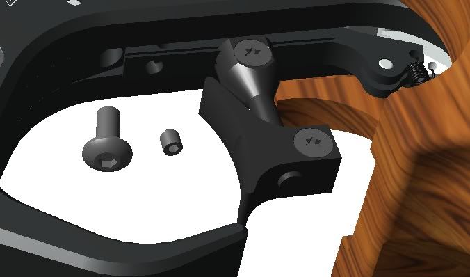

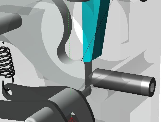

Te pongo unos dibujitos que creo aclaran mas:
Dos tornillos que regulan el recorrido del primer tiempo y el "trigger stop (recorrido libre después del disparo. ¡mecanico¡
Dos allen y muelles que regulan los pesos del primer y segundo tiempo. ¡mecanico¡
Aquí reside la diferencia. El dibujito corresponde al sistema mecanico en el que, actuando sobre un allen puedes ajustar el "desenganche"( la profundidad).
En el modelo electrónico este regulación NI SIQUIERA existe y queda sustituida por un microruptor y un aparatito que creo que llaman solenoide que "desengancha" electronicamente el mecanismo de disparo. Siento no tener dibujito.
Por lo tanto la diferencia se produce ahi. En el sistema eléctronico siempre trendrás un desenganche superlimpio e instantaneo. En el mecánico dependera de la regulación.
Hay tiradores que considerarán esto una desventaja ya que les gusta tener un cierto recorrido en el segundo tiempo.
Puede consederase una "pega" el tema de la pila. A dos euros cada 4000 disparos (o aunque sean menos) no lo creo.
Espero haberte ayudado pero, como siempre, si puedes probarlo con compañeros o armeria mucho mejor
