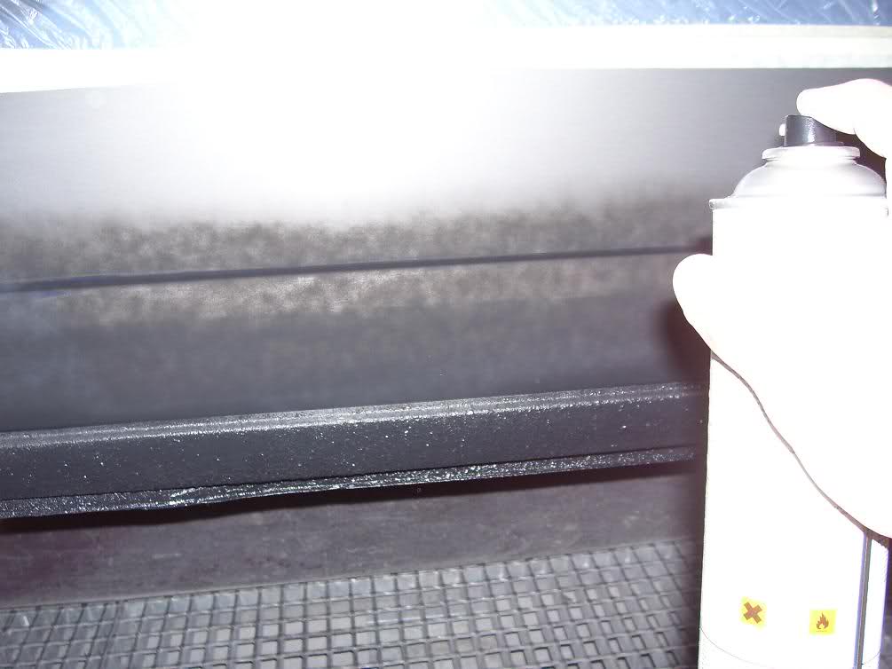

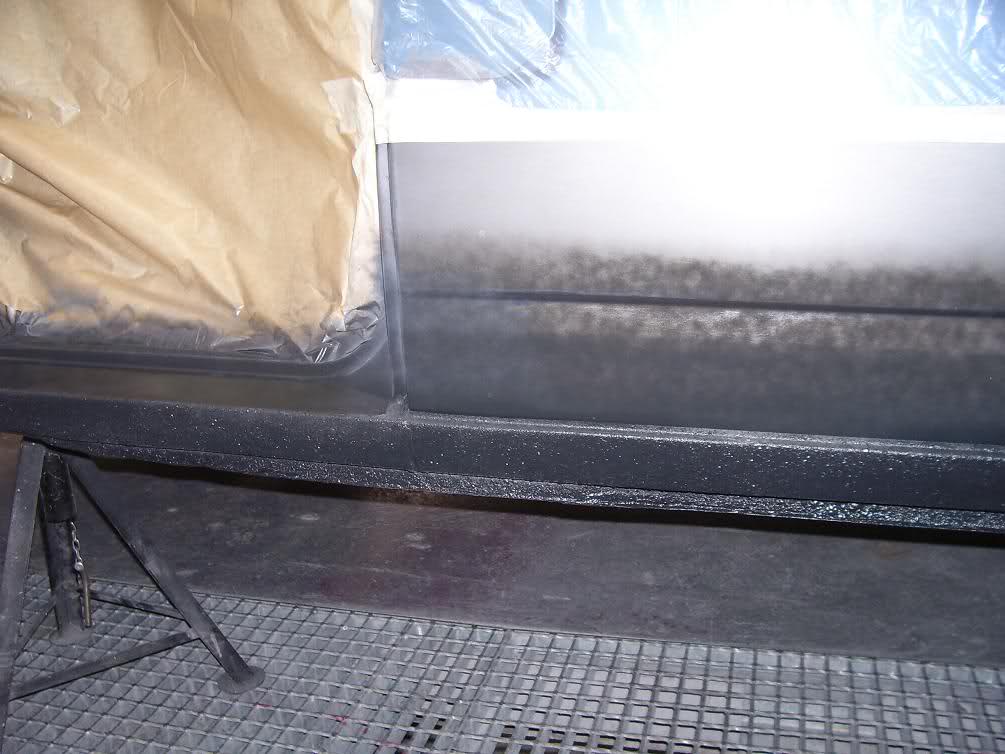

yo te voy a dar otra forma de darle textura.
antes cuando los coches eran coches, no latas de cerveza.
los paragolpes les davan una mano de textura(es incolora o sea transparente) y luego se pintava del color que necesitava el paragolpes.
esto creo que hay 3 granos.
eso era una forma luego es con otro producto tambien de antaño, llamado antigravilla esto se usa para sellar los bajos de los coches, lo primero puede que dar casi como la pintura de forja y lo segundo que da mas o menos como una goma mas o menos suabe al tacto.
vere si encuentro fotos y te las cuelgo

Mensajepor ggduncan » 23 Sep 2011 19:17
estas fotos son de antigravisa. es una pintura que hace cuando salta una piedra barro o algo. cuando de en la carroceria no rompa lapintura buena que hay de bajo. tambien se llamaba salva bajos, que como antes reparavan todo esto era una cosa que se hacia seguido.
Una vez mas recurro a los sabios para resolver un problemilla. :oops:
Yo siempre he puesto arena fina 100
Yo siempre he puesto arena fina 101
parte de abajo que senota rugoso

Mensajepor ggduncan » 23 Sep 2011 21:17
la textura aora no encuentro fotos, pero pueds hacercarte a las tiendas de carrocerias y preguntar.
segun cada marca tendran unos productos u otros.
yo lo que e visto la textura es transparente, pero altacto notas la rugosidad,(segun sea fina normal o gruesa) y luego igualas el color con el paragolpes. pero como es para una pistola puedes pintar de cualquier color.
