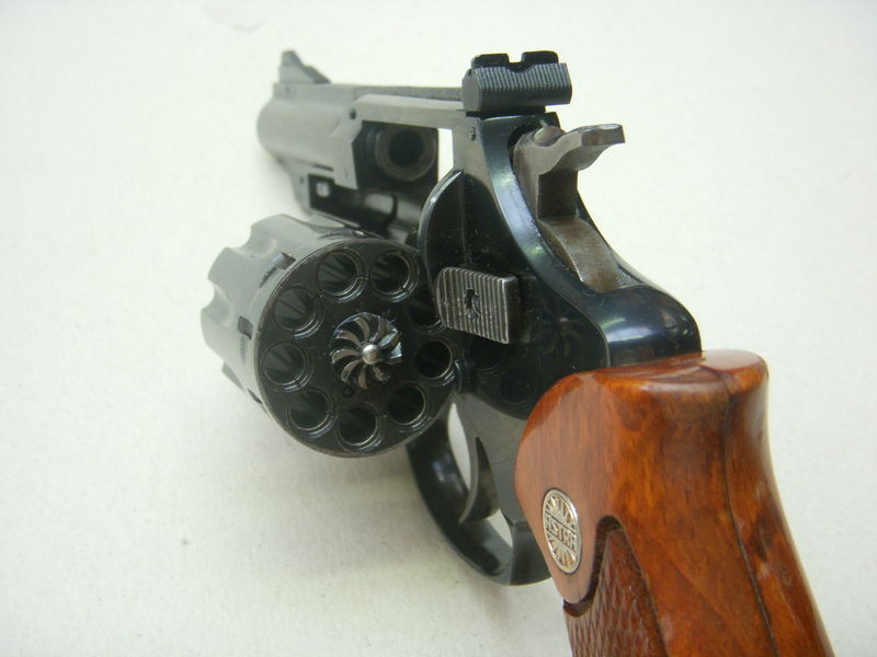

Yo vi pasar lo mismo con el Astra Cádix de mi padre y con otro revólver de mi tío (no recuerdo el modelo), ambos en calibre .22. De todas formas, dependía mucho de la munición utilizada, con unas marcas, las vainas salían fácilmente, y con otras, parecía que se quedaran enganchadas al tambor...

yo en todos los astra cadix que he usado pasaba lo mismo , y era porque las recamaras eran grandes yse expandian mucho las vainas , solución cargar en el tambor una si, una no y con la mitad de munición se sacaban bien.

es que el cadix tiene el tambor de 9 tiros
