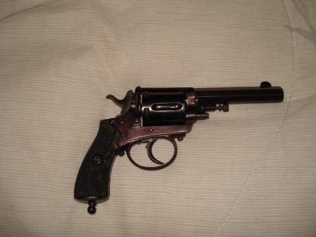

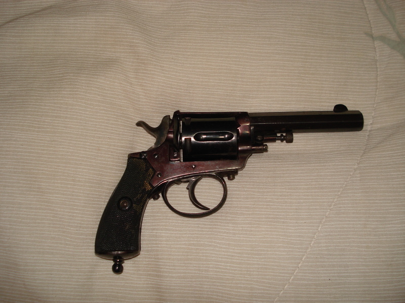

Solicito vuestra ayuda para identificar este revólver.Adjunto foto del mismo,asi cono de las marcas que tiene en el cilindro.
Agradecería cualquier dato.
Gracias anticipadas
Saludos Luis

Que los sabios del foro me corrijan si me equivoco...
... pero me parece que el punzón con las letras LEG corresponde al banco de pruebas de Lieja, o sea, que se trata de un arma de origen belga.
Por la forma y por el puerto de extracción que tiene tras el tambor, yo diría que se trata de un revólver militar europeo de finales del siglo XIX o de una imitación de éste (los belgas eran expertos en imitaciones de modelos famosos).
¿Qué calibre tiene?
Supongo que otros foreros más doctos y sabios que yo podrán identificar los otros dos punzones...
¿Qué calibre tiene?

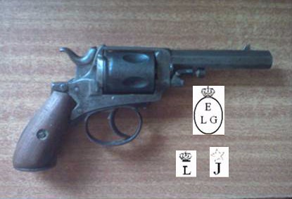

Buscando por Interner,he encontrado uno prácticamente igual (foto adjunta);pero no da ningún tipo de información.
Se parecen muchos a los "British Bulldog";pero como podeis apreciar este tiene el cañón octogonal.¿Alguna pista?

Hola Luis.
Esto es lo mas parecido que encuentro
http://www.littlegun.be/arme%20belge/artisans%20identifies%20i%20j%20k/a%20jamar%20michel%20gb.htm
A ver que te parece.

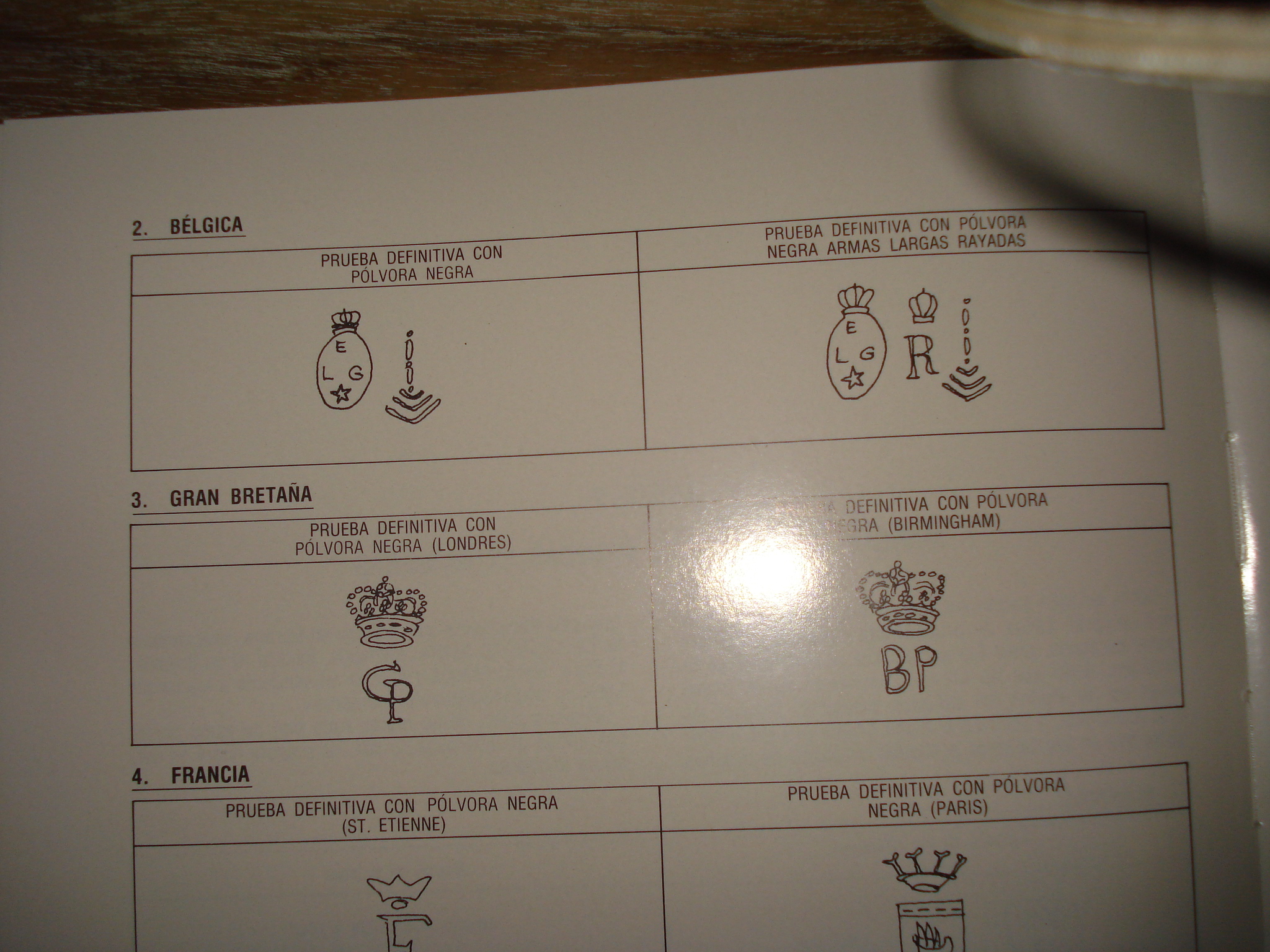

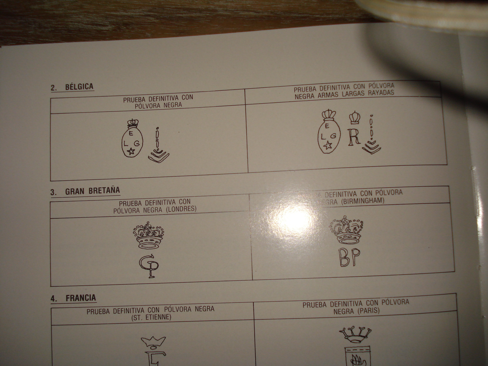

hola compañero , hay te dejo de donde procede el marcaje de leg.
un saludo
un saludo

Como bien te han dicho es de fabricación belga, grandes imitadores y fabricantes de armas, brevete que aparece en muchas armas belgas significa: "con licencia de".
El modelo es un constabulary otra cosa es adivinar el fabricante, normalmente marcaban el fabricante en el armazón en la parte delantera izquierda, justo delante del arco de guardamonte.
El óxido y los políticos.
Re: Ayuda identificación revolver
es civil, por tamaño y carecer de portaanilla.
es inidentificable, una arma popular y economica belga, de uno de los centenares de talleres que fabricaron estas armas, muchas piezas de las cuales, compraban a otros..y despues montaban...luego se parecen unos a otros aunque sea distinto el fabricante.
su estetica recuerda algo a los nagant, pero parece del tipo BULLDOG, y diria es de pequeño calibre. Es evidentemente mas bien tardio, finales ya del XIX o principios del XX.
es una pieza interesante, pero, insisto, fueron armas muy baratas en su dia, y de escasa calidad.
un saludo.
