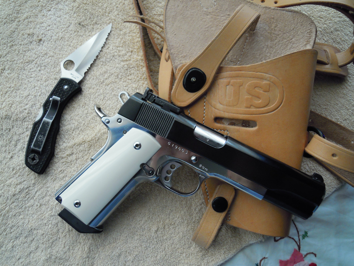

Yo pregunté lo mismo y alguien del foro me mando fotos de un alza que va a ras del carro pero te lo tenía que preparar un armero y no era barato a ver si lo busco :sniper

He encontrado la foto el forero que la edito dijo que le salió por 200 euros y que tuvo que fresar la corredera
