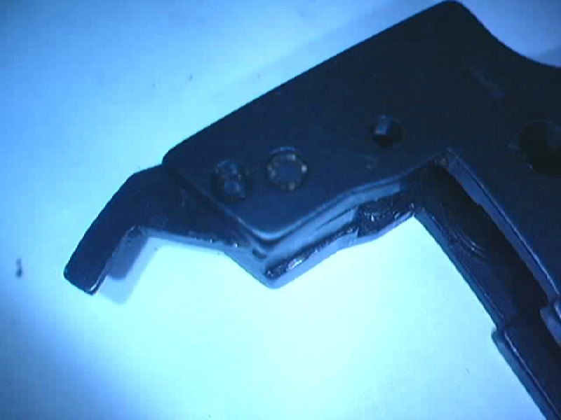

Marroyol, ¿cómo bascula un expulsor?
- marroyol
- Guardián
- Mensajes: 35405
- Registrado: 11 Sep 2008 09:01
- Ubicación: León // Triana
Re: despiece y manual de star DA28
El expulsor de la 28PK-30M-PK-31P-PK tiene movimiento para poder sacar la corredera por delante sin tener ranura a lo largo por la parte trasera, sin embargo la 28DA lo tiene fijo.
Pongo foto con el expulsor en la posición baja de una 30PK
Última edición por marroyol el 11 May 2011 21:55, editado 1 vez en total.
El óxido y los políticos.
- marroyol
- Guardián
- Mensajes: 35405
Desmontado
