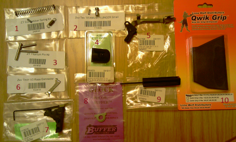

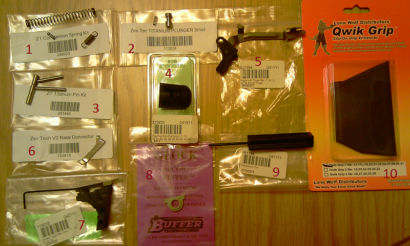

Bueno. Ya llegaron las piezas y anoche las coloqué. Si este fin de semana me dejan escapar, os comentaré sensaciones.
Cuidado con los pulidos, ya que si te pasas, en vez de pistola
, tendras ametralladora
Estas son las piezas:
1 Kit de muelles Competicion - 246023 (11,58E)
2 Pin disparo seguridad Glock - 113026 (29,43E)
3 Kit Pasadores Titanio - 231850 (24,46E)
4 Tapon hueco culata - 335929 (8,82E)
5 Juego gatillo completo - 535394 (23,91E)
6 Conector 2 Lb (0,9Kg) Zev Tech - 153418 (20,23E)
7 Expulsor gatillo con regulación de recorrido - 113018 (32,20E)
8 "Tapon anti-retroceso" - 691091 (13,42E)
9 Punzón para desmontaje - 181144 (11,76E)
10 Grip ajuste LoneWolf - 399589 (13,05E)
Nº Descripcion - Cod MidWa Iber (precio Eur) 188,86 E
