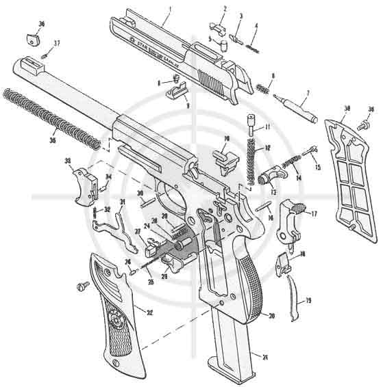

Mi consejo es que NO redondees filos del diente de disparo del martillo y del fiador, como mucho pulelos para quitar arrastres.
Para bajar el peso lo que hay que hacer es aligerar los muelles, para el primer tiempo sustituir el muelle del disparador nº 32 por otro de menos fuerza, como el de un bolígrafo, y para el segundo tiempo debilitar el muelle del fiador nº 19 desgastandolo por los costados (como en el dibujo).

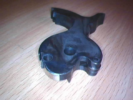

Puedes ponerle como a las armas de avancarga un "moco" que rebaje el recorrido en el diente de disparo. Yo se lo tengo puesto a mi STAR A, y a mis armas de avancarga

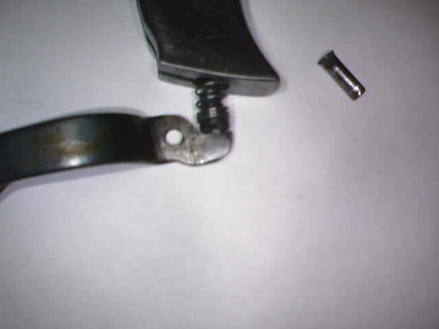

A mi me da que he montado algo mal ya que para meter el fiador en su sitio y ponerle el pasador me las vi putas con el muelle real y el fleje. No tenía manos suficientes para hacerlo todo. Finalmente entró y todo funciona correctamente salvo la biela que se cae de su parte trasera.

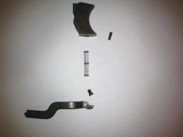

Tengo pendiente un tutorial de como desmontar por completo una STAR A que es smilar al la S-SS-I-IS-B y el mecanismo de disparo de la F, todos heredados de la 1919.
Para no tener ese problema de la falta de manos, se monta primero el fiador con su eje, después el fleje del fiador y pro último el muelle del martillo, el martillo y su eje.
Para meter el fleje se baja la biela de manera que el fiador se gira hacia atras y deja hueco para que entre el fleje, después lo giras hacia adelante y queda sujetando el fleje y sujeto por la biela, después montas el martillo con el muelle real y el eje. Es mas dificil de explicar que de hacer

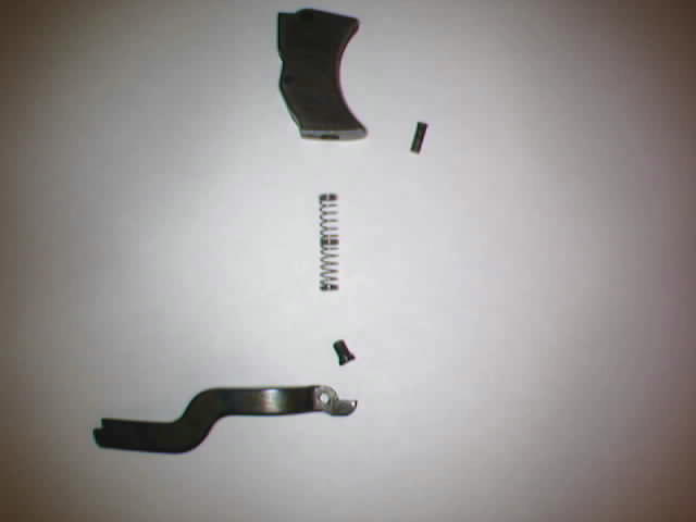

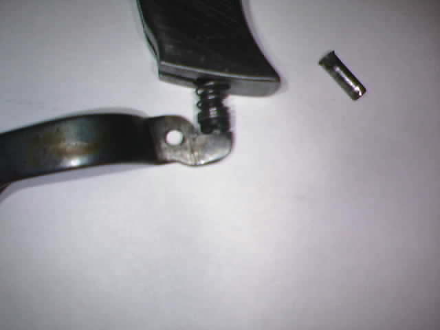

wwwarmasligeras escribió:
Pero, una cosa. Cuando le pones la seta al gatillo con la cabeza hacia afuera, ¿dónde se apoya?. Quiero decir. No parece que ejerza damasiada fuerza hacia afuera por lo que si eso es lo que ha de mantener la tensión en la biela lo veo escaso. Pero, claro, antes de desmontarlo funcionaba así que algo estoy haciendo mal.
Una imagen vale mas que mil palabras, este es el orden en que se colocan las piezas, (lo que hace de seta es un tornillo que tenía por ahí, la foto es con piezas de repuesto que tengo para la STAR A.
Metes el muelle con la seta y tiene que ofrecer tensión para montar la biela, es bastante jodido de montar y yo lo monto dentro de una bolsa de plástico trasparente para que si salen volando la seta y el muelle no se vayan al rincon oscuro donde se esconde las piezas que salen volando.
La seta apoya en el diente que tiene la biela justo delante del orificio para el pasador.
