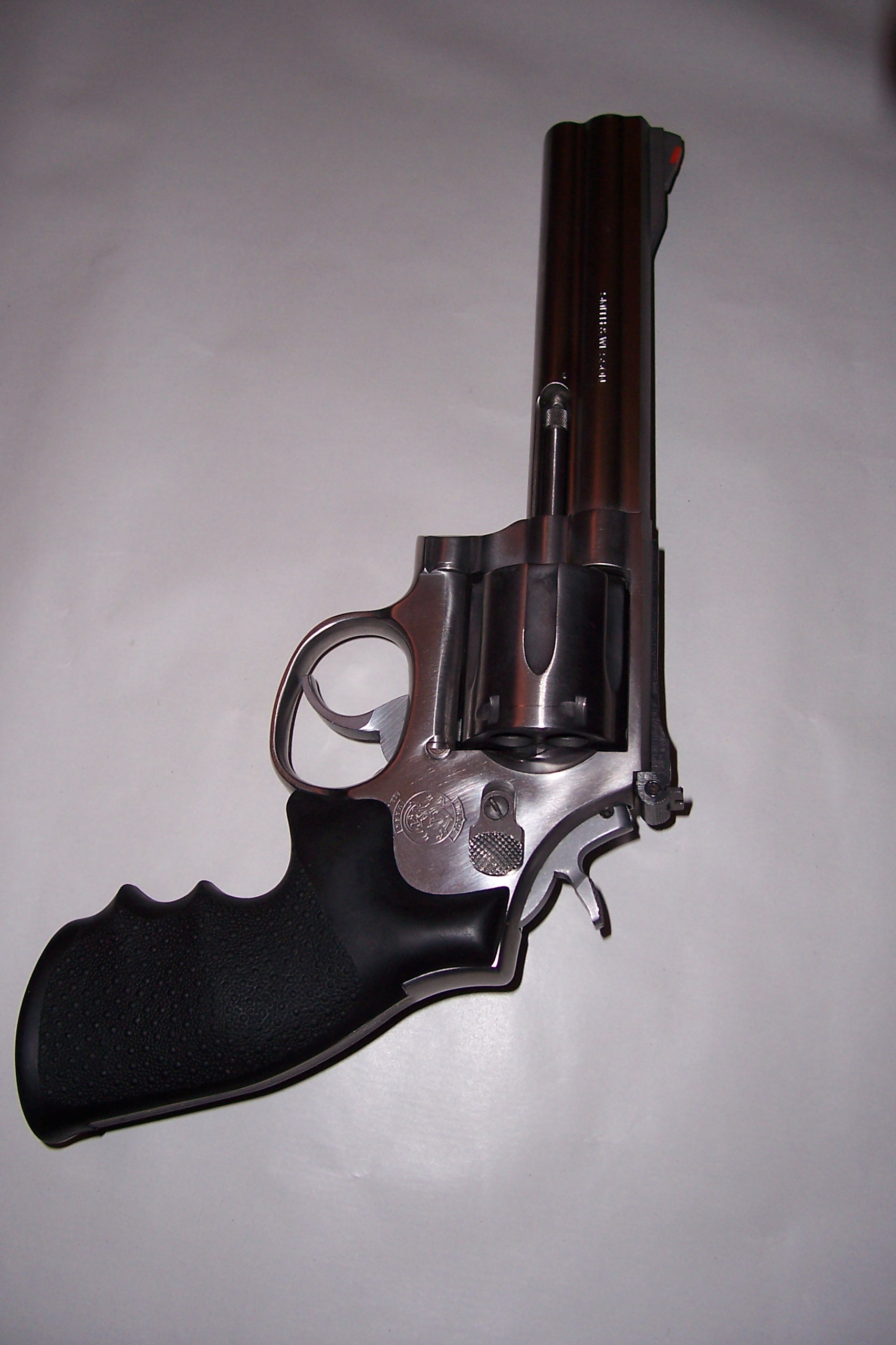

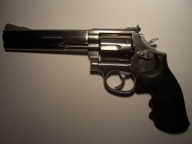

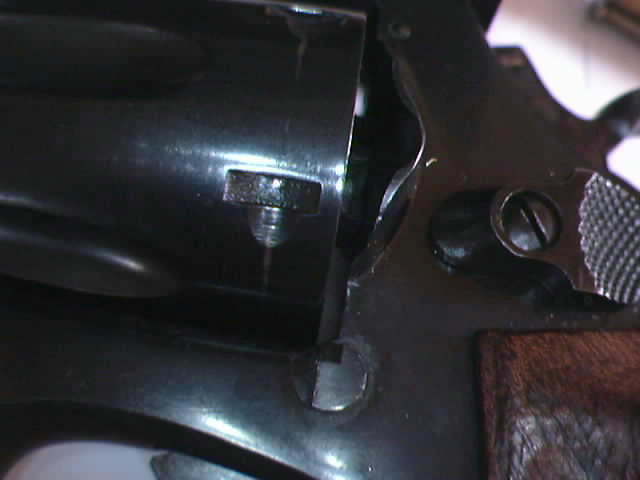

Hola buenas noches, un nuevo intento de enviar unas fotos, (es que soy muy torpe)
Por favor, ¿ quien me podría ayudar con un problema de mi revolver ?
Tengo un S & W modelo 686 de 40
Tengo un S & W modelo 686 de 41
Tengo estas fotos, crees que con ellas podrás dar con la tecla ?

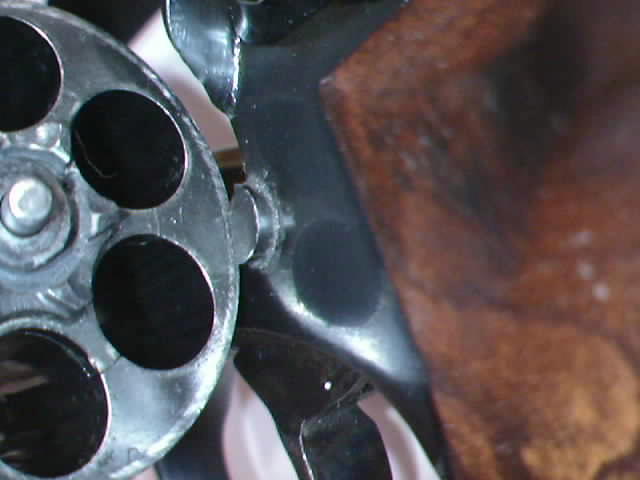

PacoOM
Mensajes: 20
Registrado: 14 Mar 2011 16:17
Re: Consulta sobre S&W 686
Mensajepor PacoOM » 13 Abr 2011 00:13
marroyol escribió:Eso tornillo impide que el tambor se salga junto con el eje (crane en inglés) hacia adelante, si lo aprietas demasiado frena el giro pero no es un tornillo para regular cuanto se abre, debe estar apretado lo justo para sujetar la tapa y que no se afloje con los disparos pero no tanto como para que bloquee el giro del eje.
Si pones fotos de detalle del tope con el cilindro abierto podríamos ver cual es el problema
También sería bueno una de la parte delanteran donde hace tope el eje con el armazón
Parece que ahora sí, voy a ver si tengo otra mejor. y gracias por todo

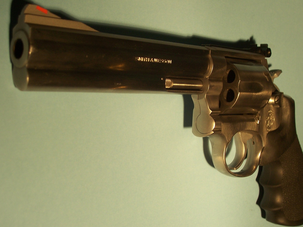

Tengo un S & W modelo 686 de 50

Mensajepor marroyol » 13 Abr 2011 06:30
Bonito bicho, unas del eje y del tope co el tambor abierto sería mejor :wink:

Mensajepor marroyol » 13 Abr 2011 17:17

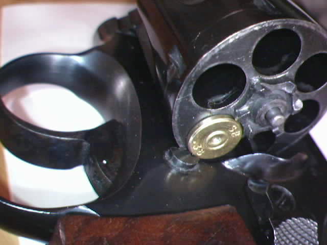

Viendo con detenimiento la última foto se ve que el escalón del tetón para que pase el culote del cartucho está mas alargado de la cuenta.

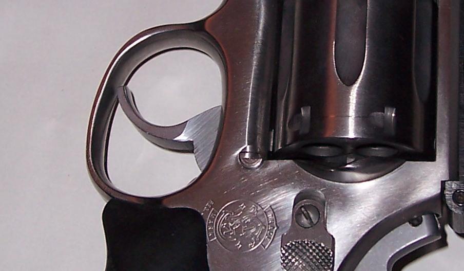

Te pongo fotos del mio, es una pieza que en el mio va embutida en el armazón no se si a rosca o a presión.
Mi consejo es que lo lleves a un armero a ver si le pueden cambiar la pieza.
Mensajepor marroyol » 13 Abr 2011 17:19

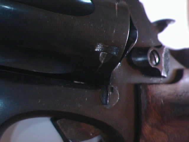

Otra foto y compárala con la foto del tuyo
Tengo un S & W modelo 686 de 80

Mensajepor marroyol » 13 Abr 2011 17:34
En concreto es la pieza 21 del despieze del 686 referencia 070150000 frame lug
