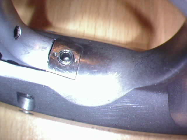

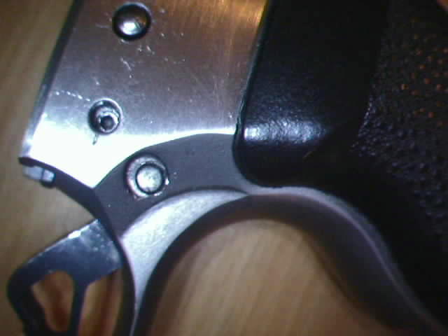

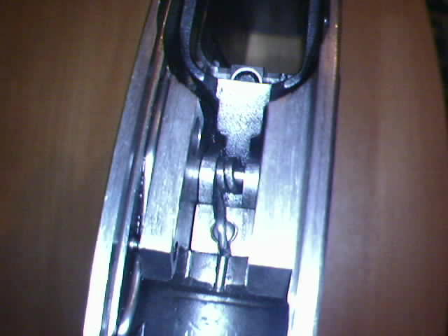

El muelle del disparador además de poderlo cambiar por uno mas suave como te dije antes puedes ponerle un tornillo de regulación, hay que hacer el hueco donde se monta una pieza donde va el tornillo de regulación montado delande del disparador, con esto podemos variar la tensión en el primer tiempo. además se pueden pulir las rampas de la pieza que empuja la biela hacia arriba que se encuentra debajo de la misma.
Aquí se ve el tornillo de regulación y la pieza montada en el hueco hecho en el armazón.

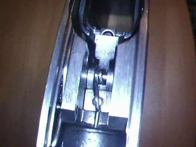

Aquí se ve por dentro donde actua el tornillo. También se ve la biela y la pieza que la empuja hacia arriba.

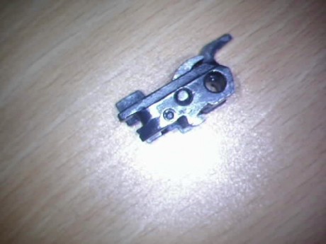

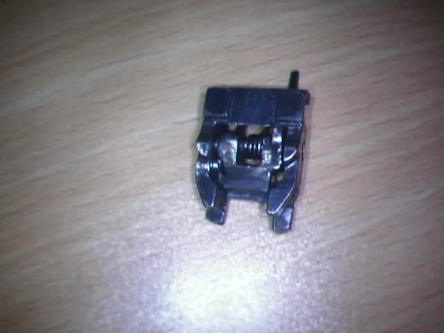

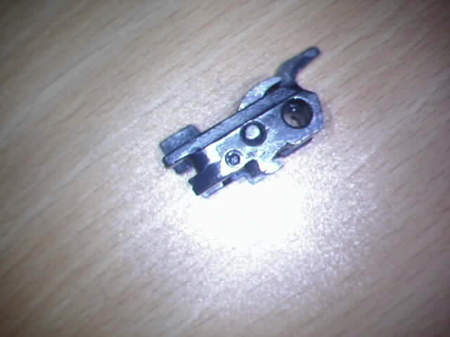

Otra regulación que se le puede montar es un mecanismo de disparo con tope para el fiador, regulado por un tornillo en el lateral.

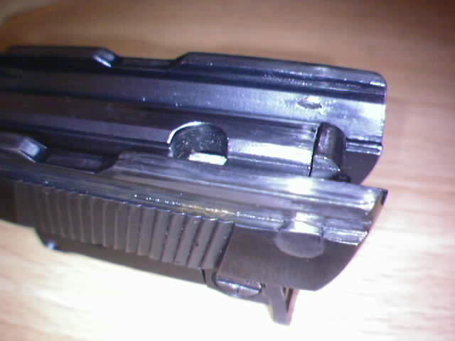

Aquí desmontado el mecanismo de disparo, por el lateral
Y por debajo donde se ve como actua sobre el fiador

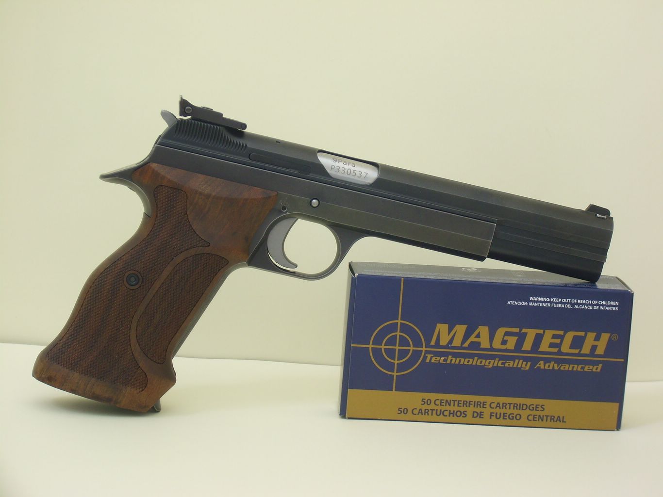

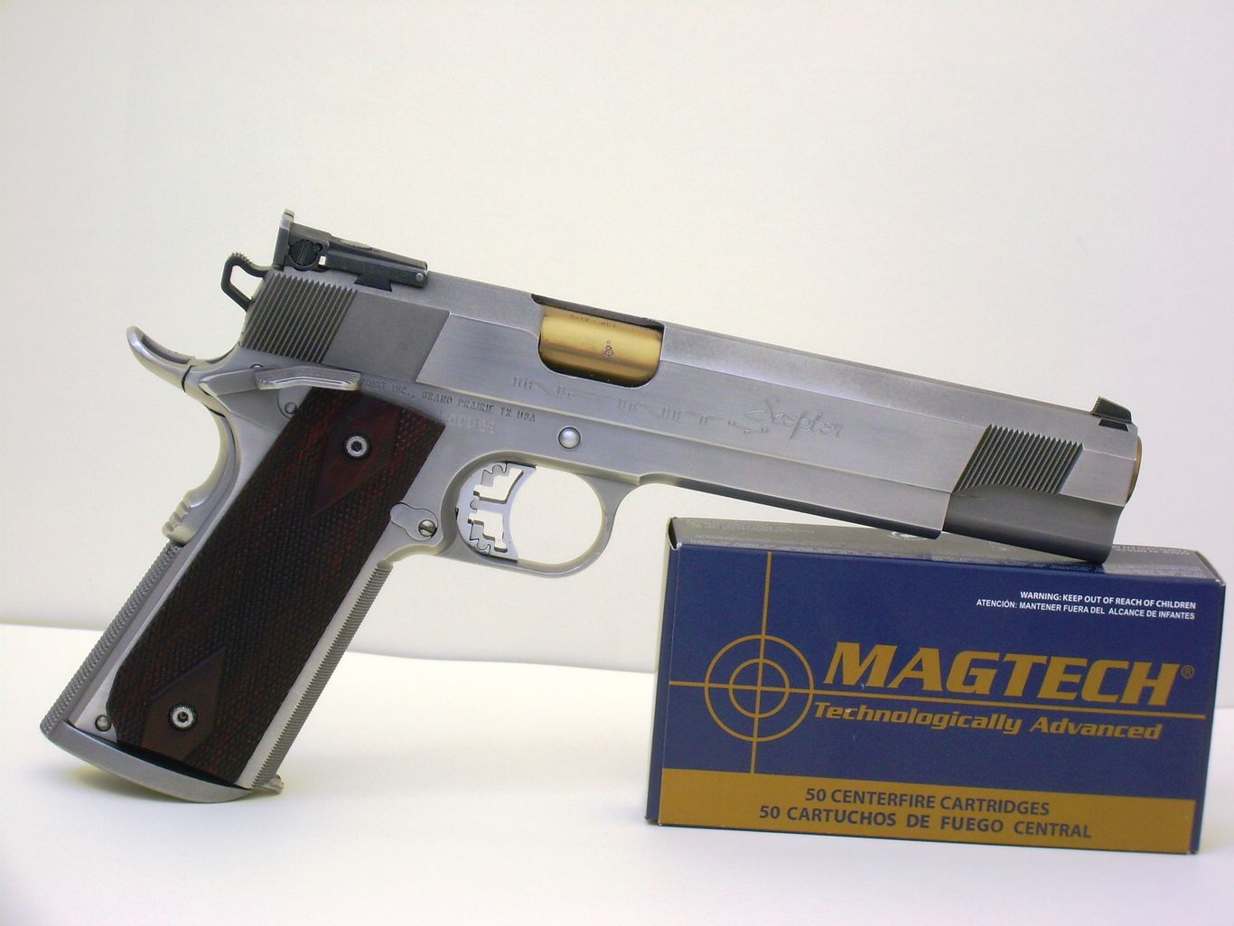

Esta pistola hoy ha hecho 491 puntos en Fuego Central con munición comercial fiocchi de 100gn y sin empuñadura anatómica.
Los fallos eran del indio.

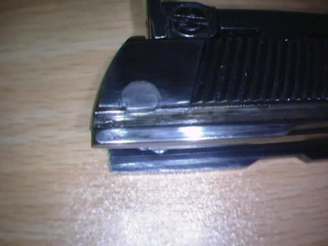

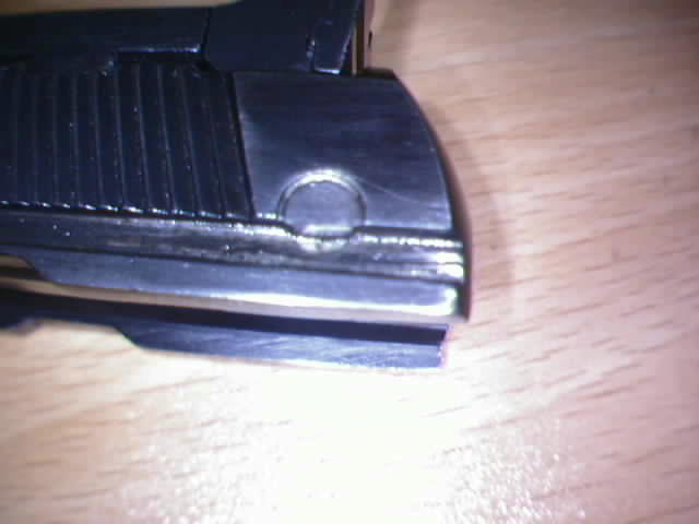

Estos topes en la corredera también mejoran la precisión

Marchoso, el trabajo mio han sido las fotos, la puesta a punto de esta pistola es obra tuya :apla: :apla: :apla: :apla: :apla:

Buenas de nuevo, Marro no te imaginas lo que me alegro que valla como una buena pieza de relojeria.
Desde el primer momento te comente que seria capaz de medirse de tu a tu con la mejor de las 9mm.
Conforme pasa el tiempo me doy cuenta de que si se puede medir cara a cara con cualquiera de las que poseo, pero el encanto de esta me pudo.

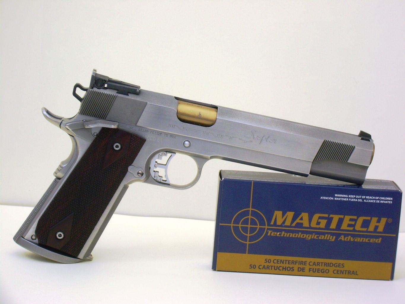

Pero esta otra que tengo no se queda atrass :mrgreen:
